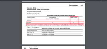

9) Рекомендаций мануала (Дексос2 5W-30).

r_e_M
если прямо нацелен на Liqui Moly то во Владимире нужно лить Liqui-Moly Top Tec 4600 5W-30 - лаб. анализ
Это гидрокрекинг, не ПАО синтетика. ACEA C3 без Dexos2 лить в принципе можно, менять через 7500км. 10 тыс км - это после анализа отработки с твоего мотора, что бы понять как оно стареет...
