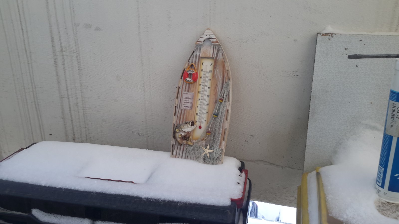

у меня сейчас на балконе -22 могу стилгрейс посмотреть?
- могу на планшет снять небольшой видосик
 говорю сразу будет дубовой- потому что минеральная база и там вязкость в 420сст изначально высокая. - Проверенно- не дубовая...:sarcastic: Опасения были напрасными.
 но по идее липнуть все равно она должна нормально к металлу- но в целом минеральный стилгрейс с 420сст- не лучший выбор для вашей зимы со стабильными -25 и -30.
Вам бы лучше синтетический невастан или церан 320 лучше подошол бы.
 Мне например в московский регион с частыми -10-15 и  недолгими( 1-2 дня) понижениями до -25 днем и -30 ночью и стилгрейс вполне подходит  в шаровые.
Я все равно в смазку минеральную всегда добавляю 5% ПОЕ 32 или ТОТЕК МК-3- так что фактически- на выходе полусинтетика выходит.
1 минуту назад, Андреас сказал:
Было бы здорово!
Ну и ваше мнение, заложили бы вы эту смазку на температуру около -25 -30 (ниже практически не езжу, но вдруг припрёт) в шаровые и рулевую внедорожника, или ROLF P9 180 более удачное решение. Естественно с учетом, что летом тоже смазка должна хорошо работать, не уверен хватит ли вязкости 180
34 минуты назад, Pagrim сказал:
Было бы здорово!
щас положил на аллюминиевую посуду- так как она лучше и бастрее охлаждается+ аллюминий на морозе всегда на 2-3 градуса холоднее воздуха,  часик подождите.
Но по факту  температура воздуха реально будет лишь -20, сегодня.. но и там видно будет насколько сильно густеет.
671597564_.thumb.png.f7ea0676e4615821a4321a7c245e54c9.png670734392_.thumb.png.5af4d2a4afea999369ec47518e9a6ec1.png

В принципе ГПН - меня порадовал... в -20гр он как минимум не помутнел и остался прозрачным,  липнет хорошо, тянется легко - не задубела,  - для -20  мягкая , я признаться думал будет хуже- но меня это порадовало, свои честные паспортные -30 думаю держит.
В принципе ГПН- этим и славится что - все паспортные значения он выдерживает честно, да у него нету супер-пуперности и красивых обещаний-  он просто честный и имеет честную цену в 470р( на момент пгокупки)):good2:
 Вердикт такой  в -20 можно сказать даже мягкая и между комнатной и -20 различие малозаметное.- думаю до -30 спокойно можно использовать в шаровых без опасений.
