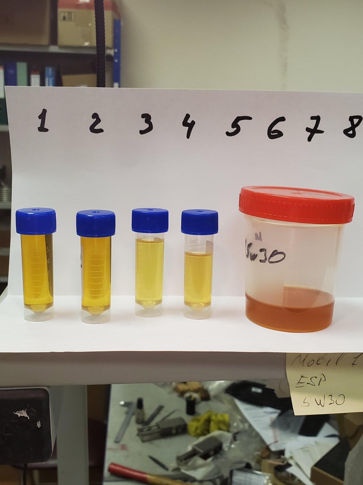

Максим Спб 700 Опубликовано: 20 июня 2023 Поделиться Опубликовано: 20 июня 2023 15 часов назад, Евген48 сказал: Максим Спб ну тогда чё одно масло гонять, могу выслать всё что есть Прислать пробирочки, у меня такие. С синими крышками, 5 мл. Штук 20? Ссылка на сообщение
Евген48 29 197 Опубликовано: 20 июня 2023 Поделиться Опубликовано: 20 июня 2023 Максим Спб Скрытый текст не, не надо, найду я тару. Ссылка на сообщение

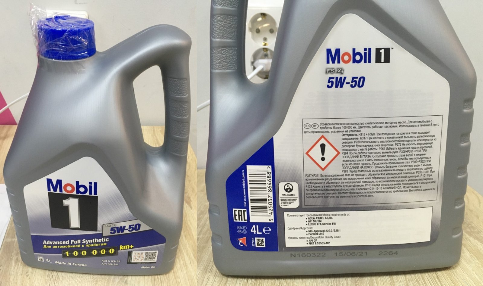

KNZ 1 Опубликовано: 28 июня 2023 Поделиться Опубликовано: 28 июня 2023 25.03.2023 в 14:48, SoftFelix сказал: А сколько должна весить оригинальная канистра 4л Mobil 1 5W-50? Купил почти год назад в нашем Движкоме, вроде, финское из Турции (не уверен), вес - 3596 гр. Удалось ли выяснить по итогу - оригинальное ли было у вас масло 5W-50? Прогуглил + искал и на oil-club - сколько же должна весить оригинальная европейская (не "кривая" турецкая) канистра с маслом Mobil FS X2 5w-50. Жаль, нет почти информации. Сейчас в тех же Лентах Мобила нет, не взвесишь оригинал. В ролике Torcon на ютубе 5w-40 оригинал весит 3589 гр и замеренные в Ленте канистры с добавочным магнитым брелком от кражи: 3595 гр, 3606 гр и 3602 гр . Если верить офиц сайту Мобил, плотность у 5w-40 = 0.847, а у 5w-50 чуть ниже и = 0,841 гр/мл. На 4000 мл разница должна получиться около 24 гр в меньшую сторону. Поправьте, если неверно - получается оригинальная европейская канистра 4л Mobil 1 5W-50 должна весить где-то 3560 +/- максимум 15 грамм. Если у кого будут данные по весу этой канистры - очень был бы признателен, да и в FAQ это можно было бы добавить .. Ссылка на сообщение
avastahov 2 Опубликовано: 29 июня 2023 Поделиться Опубликовано: 29 июня 2023 (изменено) 28.06.2023 в 14:44, KNZ сказал: Удалось ли выяснить по итогу - оригинальное ли было у вас масло 5W-50? Прогуглил + искал и на oil-club - сколько же должна весить оригинальная европейская (не "кривая" турецкая) канистра с маслом Mobil FS X2 5w-50. Жаль, нет почти информации. Сейчас в тех же Лентах Мобила нет, не взвесишь оригинал. В ролике Torcon на ютубе 5w-40 оригинал весит 3589 гр и замеренные в Ленте канистры с добавочным магнитым брелком от кражи: 3595 гр, 3606 гр и 3602 гр . Если верить офиц сайту Мобил, плотность у 5w-40 = 0.847, а у 5w-50 чуть ниже и = 0,841 гр/мл. На 4000 мл разница должна получиться около 24 гр в меньшую сторону. Поправьте, если неверно - получается оригинальная европейская канистра 4л Mobil 1 5W-50 должна весить где-то 3560 +/- максимум 15 грамм. Если у кого будут данные по весу этой канистры - очень был бы признателен, да и в FAQ это можно было бы добавить .. Добрый день, у меня есть в запасе 4л Mobil 1 5W-50 покупал в прошлом году в Финляндии, бейч код соответственно финский ,канистра финская, такая я же как у Вас, вес 3580 гр (ну если весы не врут, т.к. китайские дешевые кухонные, почему-то я им не очень доверяю). Взвесил Mobil Super 3000 X1 Formula FE 5W-30 (тоже есть канистра нераспечатанная) все такой же 3580 гр (если чуть сместить канистру на весах, показывает 3579 гр) Кстати я сравнивал запах Mobil 1 ESP 5W-30 и Mobil Super 3000 X1 Formula FE 5W-30, пахнет одинаково, вкусно карамелькой, как описывают этот запах, я думаю, что Mobil 1 5W-50 пахнуть должен также, это дополнительно для проверки. Изменено 29 июня 2023 пользователем avastahov 1 Ссылка на сообщение

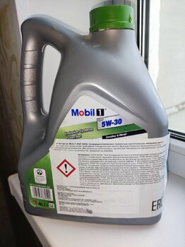

Alvarez 1 Опубликовано: 1 июля 2023 Поделиться Опубликовано: 1 июля 2023 Подскажите пожалуйста, наличие характерного ванильно-карамельного запаха в совокупности с нормальным весом (3560/4л) у Mobil ESP является подтверждением оригинальности или всё равно не факт? Запах воспроизводить не научились ещё производители контрафакта? Ссылка на сообщение
makdi067 786 Опубликовано: 1 июля 2023 Поделиться Опубликовано: 1 июля 2023 9 минут назад, Alvarez сказал: Подскажите пожалуйста, наличие характерного ванильно-карамельного запаха в совокупности с нормальным весом (3560/4л) у Mobil ESP является подтверждением оригинальности или всё равно не факт? Запах воспроизводить не научились ещё производители контрафакта? На 99% является подтверждением. Для большинства пользователей ( для меня в том числе) такой вероятности по жизни достаточно ) 1 Ссылка на сообщение

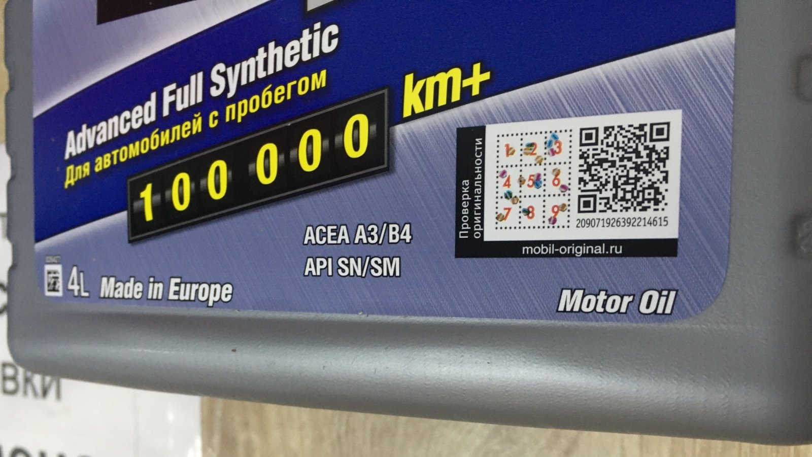

KNZ 1 Опубликовано: 3 июля 2023 Поделиться Опубликовано: 3 июля 2023 (изменено) Образец подделки с Озона (продавец ВЕМАРКЕТ, страницу товара уже удалили). Вес в 3854 гр вместо 3560 гр у оригинальной канистры. И на канистре мошеннический сайт для проверки QR: mobil-original.ru вместо официального сайта mobil.ru/original В особенности пресс-форм канистры вдаваться не стал, но по виду сверху не похоже на оригинальные стыки.. Изменено 4 июля 2023 пользователем KNZ Ссылка на сообщение
aless88 84 Опубликовано: 3 июля 2023 Поделиться Опубликовано: 3 июля 2023 4 часа назад, KNZ сказал: Образец подделки с Озона. вы бы сразу ссылку на ozon тоже 1 Ссылка на сообщение
matthew 39 Опубликовано: 3 июля 2023 Поделиться Опубликовано: 3 июля 2023 KNZ Канистра тоже поддельная Ссылка на сообщение

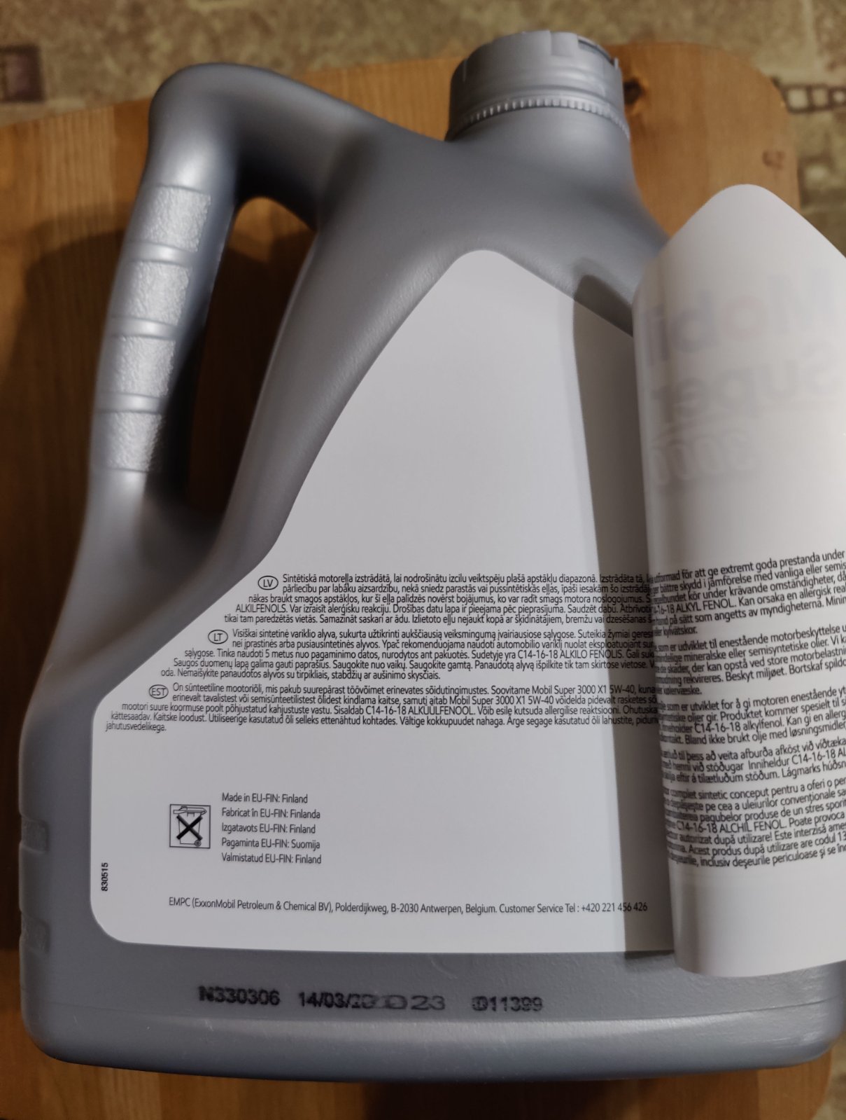

Lorencius 0 Опубликовано: 4 июля 2023 Поделиться Опубликовано: 4 июля 2023 В связи с наплывом турецкого масла в магазинах, заказал масло Mobil 3000 5W-40 в Финляндии через человека, который решился мне его привезти. Человек мне незнакомый, поэтому большой уверенности нет. Надеялся, что канистра будет как ранее нам привозили оригинал по официальным поставкам. Но на этой канистре нет QR-кода для проверки подлинности, буква О в ультрафиолете никак не светится. Надпись внизу канистры с датой выпуска смазанная. Вес отличается от образцов, которые есть в сети у других людей. (я ранее покупал Мобил 1, а не 3000, поэтому у меня нет собственных данных). Вес моей канистры 3526, а в обзоре torkon порядка 3590, разница значительная. Кто что думает, оригинал или нет? Ссылка на сообщение
