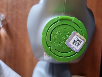

Mobil Russia 193 Опубликовано: 18 ноября 2019 Поделиться Опубликовано: 18 ноября 2019 (изменено) Вы всегда можете самостоятельно проверить подлинность продуктов: С помощью инструмента для проверки оригинальности канистры на сайте: https://original.mobil.ru/ С помощью смартфона: камерой смартфона просканируйте QR-код на канистре масла и выполните три простых шага*: Сравните расположение цветных штрихов на канистре и экране; Проверьте, чтобы металлические точки на этикетке были выпуклыми; Убедитесь, что уникальный 12-значный код на канистре совпадает с кодом на экране смартфона. Более подробно узнать о технологии защиты продуктов Mobil™ вы можете тут: https://mobiloil.com.ru/ru/novaya-tehnologiya-zaschity-produktov-mobil Также напоминаем: чтобы сэкономить время на проверке подлинности и обезопасить себя от приобретения подделки, мы рекомендуем приобретать продукцию Mobil™ в рекомендованных розничных и онлайн-магазинах или сервисных станциях Mobil 1 Центр℠ https://mobiloil.com.ru/ru/retailer-locator , а также у официальных дистрибьюторов https://mobildelvac.ru/ru/distributor-search *В период проведения Промоакции «По местам силы с Mobil 1: Найди себя здесь» (01.10.19-30.11.19) количество этапов проверки продукции на подлинность может быть уменьшено. Изменено 25 ноября 2019 пользователем Mobil Russia 2 Цитата Ссылка на сообщение Поделиться на других сайтах

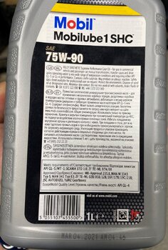

milkoff 67 Опубликовано: 1 июля 2022 Поделиться Опубликовано: 1 июля 2022 Здравствуйте. Нужна помощь в определении не поддельное ли масло. Смущает маркировка даты выпуска масла и тары, отсутствие QR-кода на этикетке. Спасибо 0 Цитата Ссылка на сообщение Поделиться на других сайтах

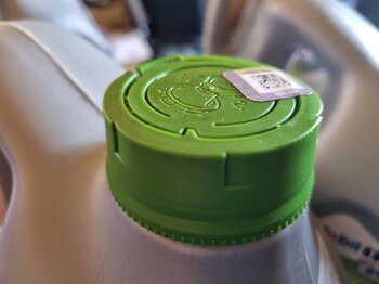

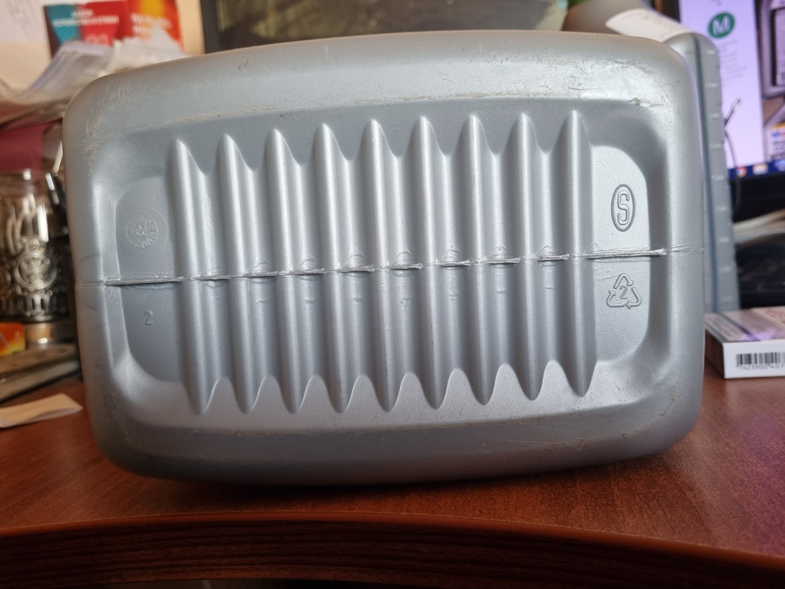

Beldim 1 Опубликовано: 4 июля 2022 Поделиться Опубликовано: 4 июля 2022 Здравствуйте, уважаемые спецы! В цвете последних событий с маслом жуть что творится! Вот видимо либо параллельный импорт заработал, либо шмурдяк! Взял несколько канистр esp 5w-30, якобы турецкие, спецы подскажите ориг или подвстрял? Вес 3х на фото Ещё 2 брал ранее, на другом складе, все надписи идентичны этим, только дата розлива другая и вес у них 3.55 и 3.54 0 Цитата Ссылка на сообщение Поделиться на других сайтах
Евген48 27 133 Опубликовано: 4 июля 2022 Поделиться Опубликовано: 4 июля 2022 Писец, с такими канистрами и таким нанесением бэч кода, можно любой шмурдяк за турецкий импорт выдать 0 Цитата Ссылка на сообщение Поделиться на других сайтах
Rev42 363 Опубликовано: 4 июля 2022 Поделиться Опубликовано: 4 июля 2022 (изменено) Beldim Финский есп У меня весил 3.570 , было уже с такой турецкой маркировкой m super . Изменено 4 июля 2022 пользователем Rev42 0 Цитата Ссылка на сообщение Поделиться на других сайтах
Beldim 1 Опубликовано: 5 июля 2022 Поделиться Опубликовано: 5 июля 2022 (изменено) Вот и хочу понять шмурдяк или турецкие, пошарился по турецким сайтам, написание и этикетки вроде идентичны Изменено 5 июля 2022 пользователем Beldim 0 Цитата Ссылка на сообщение Поделиться на других сайтах
Rev42 363 Опубликовано: 5 июля 2022 Поделиться Опубликовано: 5 июля 2022 (изменено) Beldim Разницей по весу вы смутили , те две и эти три на одних весах мерились ? Изменено 5 июля 2022 пользователем Rev42 0 Цитата Ссылка на сообщение Поделиться на других сайтах
AlexZan 5 Опубликовано: 5 июля 2022 Поделиться Опубликовано: 5 июля 2022 (изменено) 13 часов назад, Beldim сказал: Взял несколько канистр esp 5w-30, якобы турецкие, спецы подскажите ориг или подвстрял? Уровень покажите. Если оригинал по уровню и 3620 будет чуток выше чем 3550. Бывают партии где налито реально больше - так они и по уровню выше. Если шмурдяк - по уровню будет ниже. Шмурдяк плотнее идет. Изменено 5 июля 2022 пользователем AlexZan 0 Цитата Ссылка на сообщение Поделиться на других сайтах
Beldim 1 Опубликовано: 5 июля 2022 Поделиться Опубликовано: 5 июля 2022 (изменено) Rev42 я беру на разных складах по всей России на одной из площадок типа автодока, только цены там интересней всяких экзистов и тп, типа закупочные, для юр лиц.... Так вот первый закуп был 2 недели назад, 2 канистры на пробу, обе турецкие, производство 26.05.2022 и вес у них 3.54 и 3,55!-этих на фото нет, но они идентичны тем что на фото. А эти 3 канистры с другого склада и вес на фото дата залива 12.04.2022, забрал вчера Все измеряется на одних весах Изменено 5 июля 2022 пользователем Beldim 0 Цитата Ссылка на сообщение Поделиться на других сайтах
Beldim 1 Опубликовано: 5 июля 2022 Поделиться Опубликовано: 5 июля 2022 (изменено) AlexZan слева канистра с первого закупа(3.54), остальные 3 из последнего....уровень плюс минус одинаков, одна канистра раздута, поэтому на ней уровень меньше... а так уровень по верх смотрового окошка там где 3.54, те что 3, 606 и 3,623 там уровень выше на 5-7 мм от смотрового окна, 3,622 раздута- соответственно уровень ниже окна, если на бока надавить, то уровень уходит за смотровое окно как у двух предыдущих Изменено 5 июля 2022 пользователем Beldim 0 Цитата Ссылка на сообщение Поделиться на других сайтах
AlexZan 5 Опубликовано: 5 июля 2022 Поделиться Опубликовано: 5 июля 2022 9 минут назад, Beldim сказал: слева канистра с первого закупа(3.54), остальные 3 из последнего....уровень плюс минус одинаков, одна канистра раздута, поэтому на ней уровень меньше... Пока нет никаких признаков, что в канистрах дешевая минералка вместо оригинального масла. Теперь по методике (видео в теме) вскрытие, розлив в небольшие прозрачные одинаковые емкости, сравнительное взвешивание, оценка цвета и текучести при комнатной температуре и после морозилки дадут точнее ответ. 0 Цитата Ссылка на сообщение Поделиться на других сайтах
Rev42 363 Опубликовано: 5 июля 2022 Поделиться Опубликовано: 5 июля 2022 AlexZan не смущает разница в 70 гр ? 0 Цитата Ссылка на сообщение Поделиться на других сайтах
Beldim 1 Опубликовано: 5 июля 2022 Поделиться Опубликовано: 5 июля 2022 (изменено) Rev42 а если разлито в разное время, две в конце мая(3.54-3.55), а три в середине апреля(3.606-3.623), вес может отличаться??? набрал масло в шприцы, кинул в морозилку(накрутил на всю), там сейчас -27 Изменено 5 июля 2022 пользователем Beldim 0 Цитата Ссылка на сообщение Поделиться на других сайтах
