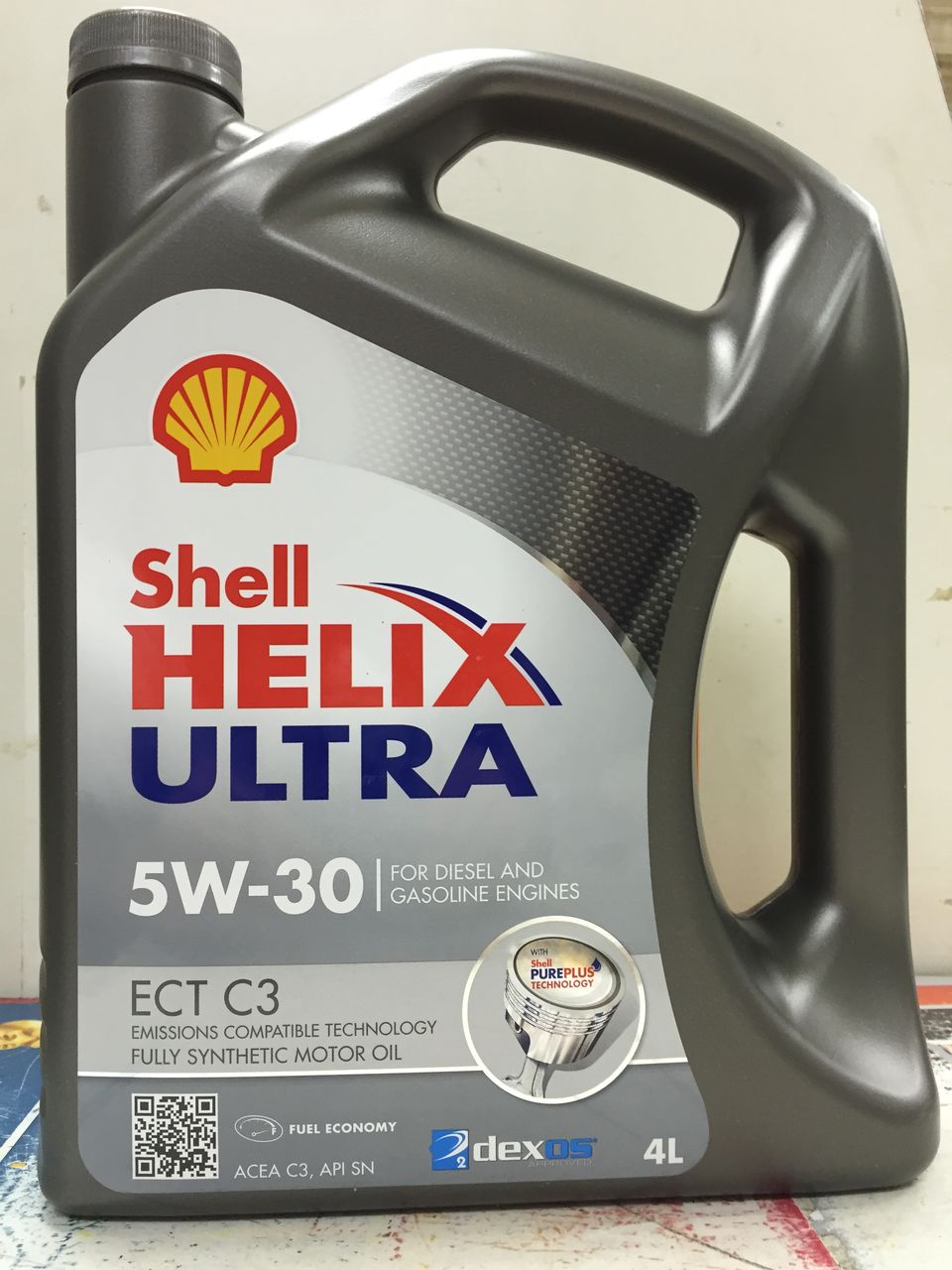

Доброго времени суток!
Подошло время менять масло, рекомендованное с сервисной книжки (пункт 9) у нас в городе больше не продают. Продавцы посоветовали взять вот такое: Shell Helix Ultra ECT C3 5W-30, под предлогом что оно подходит как для дизельных, так и для бензиновых двигателей.
масло хорошее, оно подойдет вашему двигателю, НО оно среднещелочное, а у вас двигатель убийца масла - быстро его убьет. и второе НО - оно дорогое. А вам с таким двигателем желательно менять масло раз в 5000км. И третье НО - оно высоковязкое из 5W-30 - можно и пониже лить вязкость и экономичнее и отзывчивее будет :)
вот ваша тема
***ACEA A5/B5***
Neste City Standart 5W-30
Лукойл Люкс Синтетическое 5W-30
Elf Evolution 900 SRX 5W-30
Eni i-Sint F 5W-30
Castrol Magnatec A5 5W-30
Castrol Edge Professional A5 5W-30
Fuchs Titan Supersyn F ECO-DT 5W-30
Gulf Formula FS 5W-30
Liqui Moly Leichtlauf Special F 5W-30
Lukoil Genesis Armortech 5W-30 A5/B5
Motul 8100 Eco-nergy 5W-30
NGN Agate 5W-30
Orlenoil Platinum MaxExpert F 5W-30
Shell Helix Ultra AF 5W-30
Statoil Lazerway F 5W-30
Total Quarz HKS-310 5W-30
Valvoline Synpower FE 5W-30
MOL Dynamic Star 5W-30
Wolf MS-F 5W-30
Uzautooil Premuim 5W-30 SL/CF
***API SN Ilsac GF-5***
Idemitsu Zepro Touring 5W-30
Petro-Canada Supreme Synthetic 5W-30
Gtoil Energy 5W-30
Pennzoil Ultra 5W-30
Pennzoil Ultra Platinum Full Synthetic 5W-30
Profix 5W-30 API SN
Kendall GT-1 High Performance Synthetic Blend Liquid Titanium 5W-30
SSU GXO 5W-30
Wolf Vitaltech 5W-30 ASIA-US
Hyundai Xteer Ultra GSL 5W-30
United Eco Elite 5W-30
ZIC A 5W-30
