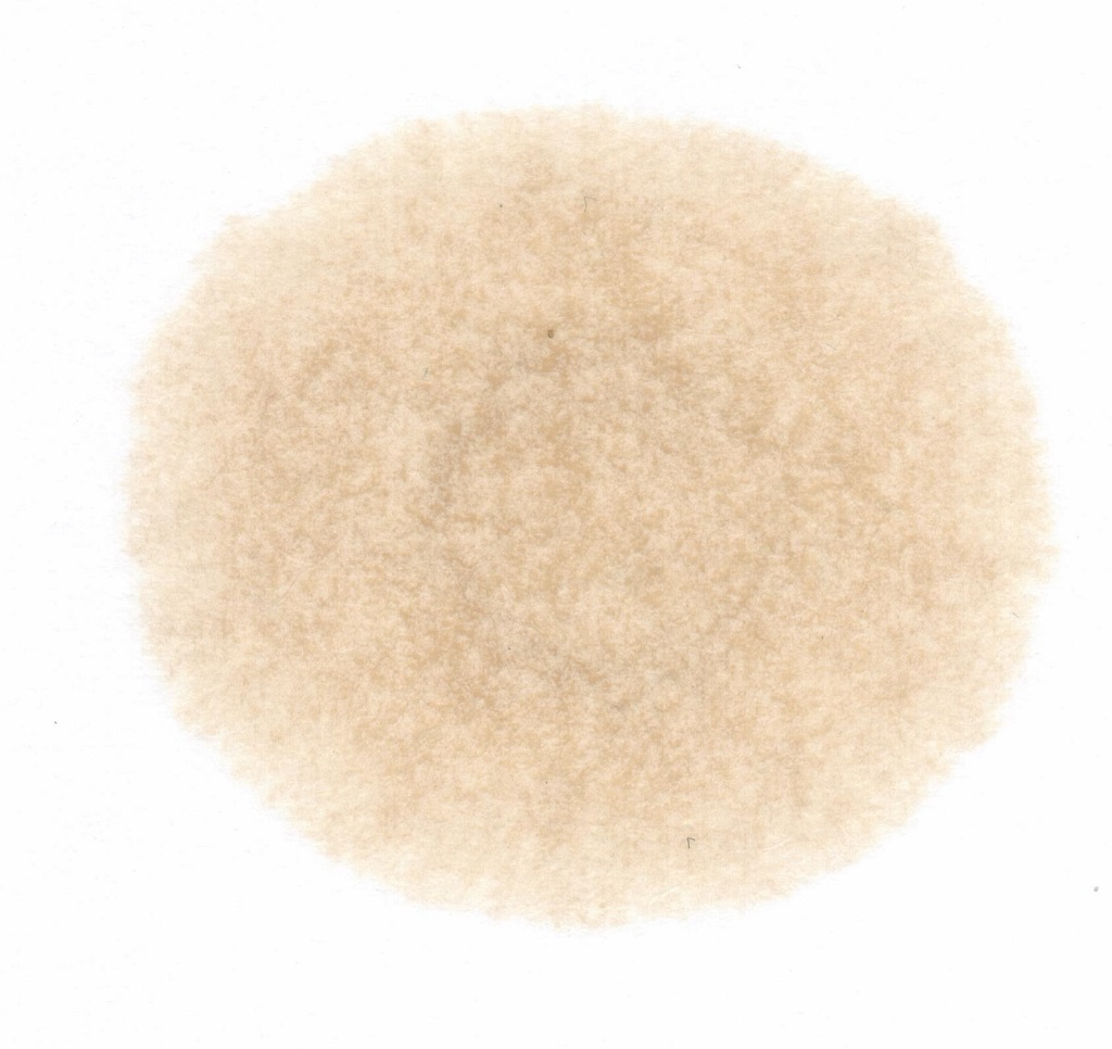

Капельная проба пролежала две недели в теплом помещении. Выделился желтый ореол вокруг пятен. Это нормальный признак Mobil1 x1 5w-30?
На Лукойле такого не было.
ты год посуши. удивлён будешь безмерно.
Есть тесты и годовой давности Лукойла - от двухнедельных практически не отличаются. Без ореола.

Что-то непонятно с ядром, не явное оно какое-то. Масло потемнело до коньячного цвета, прозрачное.

Наконец-то ядро явно стало проглядываться.

Капля со щупа не стекает, пришлось коснуться бумаги щупом, размер пятна меньше, чем обычно раза в полтора. Цвет масла темно-коричневый, прозрачный на просвет.
Опять отсутствие явного ядра капельной пробы. 8-0

Кто-нибудь может спрогнозировать по предыдущим тестам, сколько это масло беспроблемно будет эксплуатироваться в таком режиме. Зиму откатает?

Километры и моточасы набегают, масло стареет, грязь накапливается. Сколько на этом масле можно в таком режиме протянуть?
250-300 моточасов?
Если только 250.
Если только 250.
На днях сделаю пробу 5000км, посмотрим, как оно "убилось" совсем, или еще чуть-чуть. Что-то не радует меня, что масло за двойную цену от ЛукойлЛюкс SN выхаживает ни насколько не больше.
А если "перехаживать" Mobil1 x1 5w-30 до 300 мч (~7500км в зиму), останутся ли критичные отложения в моторе, как было при интервалах 10000км на GM Dexos2 5w-30?

Усё, бобик сдох. Через недельку на замену. Ресурс 250м/ч - ничего волшебного и в ЭТОМ масле нет, по накоплению грязи - совершенно не лучше Лукойла Люкс SN 5w-40.

@SkyCop,Как определили, что масло отошло?
Изменено пользователем XaXaL
В основном по моточасам, ориентируюсь на 250мч для Mobil1 x1 5w-30. Масло почернело до непрозрачного состояния. Косвенное подтверждение: на прогретом движке до 92-95°С мгновенный расход топлива на ХХ за две последние недели вырос с 0.5л/ч до 0.6-0.7л/ч по БК. Ядро капельной пробы рассыпалось, загрязнения распределились в зоне диффузии. На анализ в лабе к сожалению нет свободных средств.
Масло заменено с двойной промывкой Лукойл Промывочным по 2л, продувкой сжатым воздухом масляной магистрали после фильтра и откачкой китайским насосом через щуп на пробеге 106700 км. Залито свежее Mobil1 x1 5w-30. Сейчас на свежем масле мгновенный расход на ХХ 0.4-0.5л/ч.
