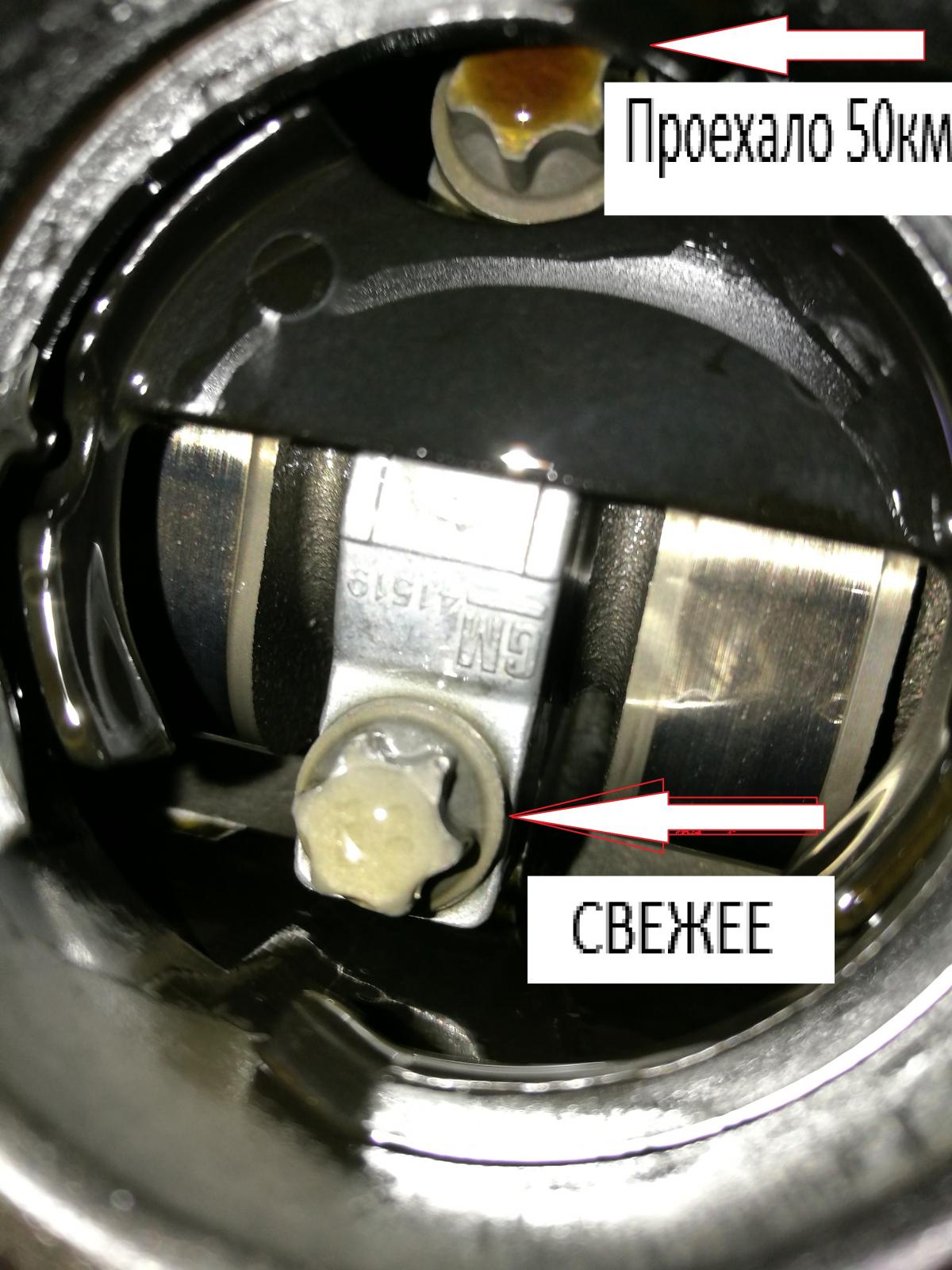

9) Объём заливаемого масла 3,8л, доливка нет . потребления масла нет.

Неужели так сливается хорошо, что остается всего 200гр из 4 литров?
Если так, то это очень хорошо.
ну вроде как да может чуть больше, я обычно при замене еще проливаю через двиг грамм 200 . темное масло вытекает. и тогда вообще норм.
в этот раз вредный сервис попался.. в котором обычно меняю масло на реконструкции ..
Вот остаток масла в 4х литровой таре. но я еще Amsoil грамм 100 долил , который оставался с прошлой замены )
тысячи через 3-4 поменяю масло.
А я Ред Лайн доливать стал- жду чуда от эстеров)))
При таком маленьком остатке масло новой заливки не страдает и это хорошо. По весне при смене масла пользуюсь промывочным, тоже хороший эффект дает- масла больше влазит потом и оно долго как вода прозрачное.
ну да добавил как присадку )))  но чуда не будет ))
А пролить через двигатель грамм 200-300.. эффект такой же. долго потом прозрачное масло.. жаль в этот раз не получилось .. и масло темное  даже от этого остатака
