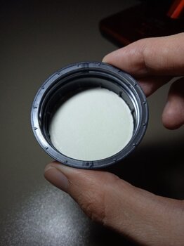

Короче любопытство взяло верх, и я решился взять на проверку 1 канистру. На пункте выдачи посмотрел - канистра точно оригинал, все признаки на месте. Крышка была припаяна аккуратно, при открытии сошла как надо, кольцо осталось на месте. С пломбой тоже все окей. Единственное, что смутило - канистра от сентября 2024, т.е. ей уже полгода. Теперь достаю весы... барабанная дробь - 3644 грамма! Как положено. Так что решился выкупить, и проверить еще пару моментов дома. Отмерил поллитра, взвесил - 442 грамма - 19 грамм сама бутылка = 423. Все четко, по tds плотность 846 кг/м3. Засунул еще в морозилку, и вот тут не понравилось: при минус 20 получился даже не кисель, а мед. Но лукойл, вроде как, довольно охотно густеет на морозе, но не застывает, так что, наверное, так и должно быть. Вот такие пироги. Но все еще вызывает вопросы цена минимум на 600 рублей ниже, чем у других продавцов. Если магазин выставляет такую цену - то почему только этому продавцу? Или может это мне по ошибке оригинал подсунули?:lol:
