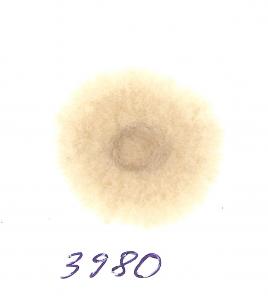

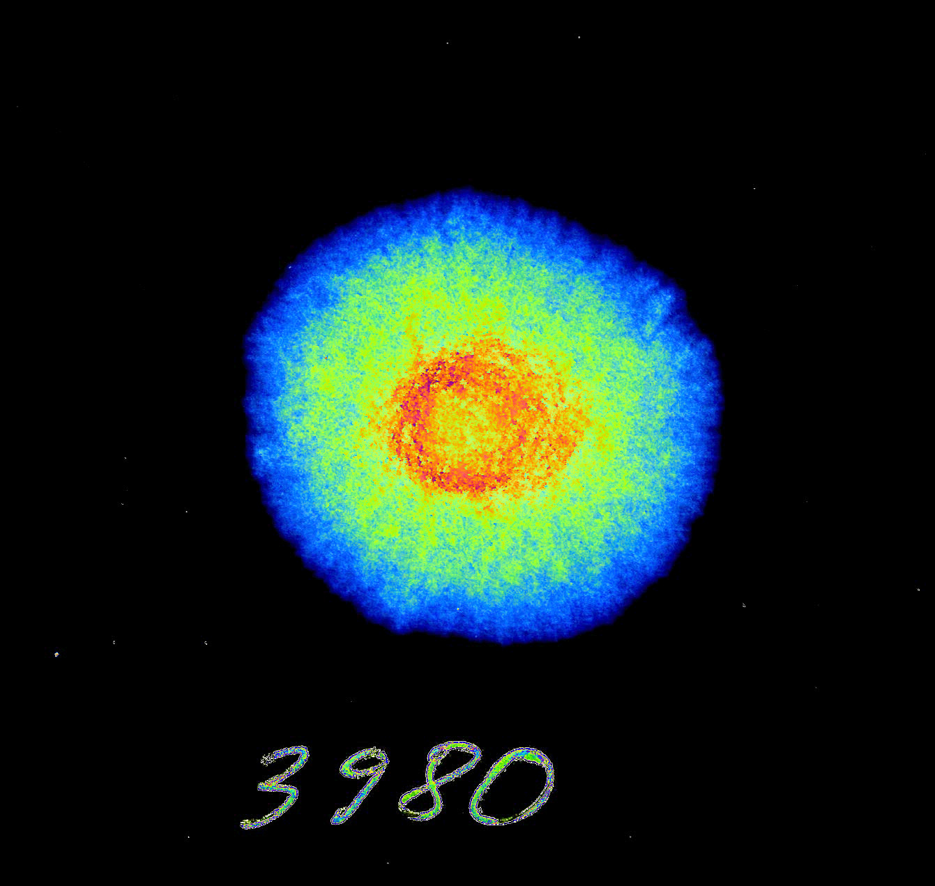

Роснефть премиум 5w40 в Honda HR-V
1) Точное название масла - Роснефть премиум 5w40
2) Марка авто(мотора) - Honda HR-V 1998г D16A 105лс
3) Общий пробег - 244000
4) пробег на масле на момент взятия пробы - 5000км трасса/город - 50%/50%
5) Сезон эксплуатации масла - с июня по сентябрь
6) Моточасы ----------
7) Израсходованное топливо ---------
8) Проба взята после города, сушилась 24 часа дома.
9) Объём заливаемого масла - 3,6л, доливка - 200мл на 4500км.
До этого был залит Castrol magnatec 5w40, на роснефти вроде потише двигатель работает.
Если я правильно понимаю, пару тысяч еще можно проехать?
Что скажете господа?

Ответьте кто нибудь. Как масло себя чувствует?
я конечно не самый эксперт, но масло помирает, в лучшем случае 1000-1500 выдержит Изменено пользователем Алексей Юрьевич
я совсем не эксперт , но если никто ничего стоящего не ответит , то тоже советую поменять через 1000-1500 км

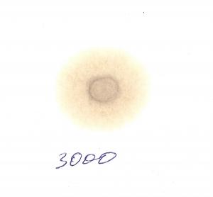

1) Точное название масла - KIXX neo 0w30
3) Общий пробег - 246270км
4) пробег на масле на момент взятия пробы - 2000км трасса/город - 30%/70%
5) Сезон эксплуатации масла - октябрь-декабрь
6) Моточасы - 85
7) Израсходованное топливо - 230л
3000 км

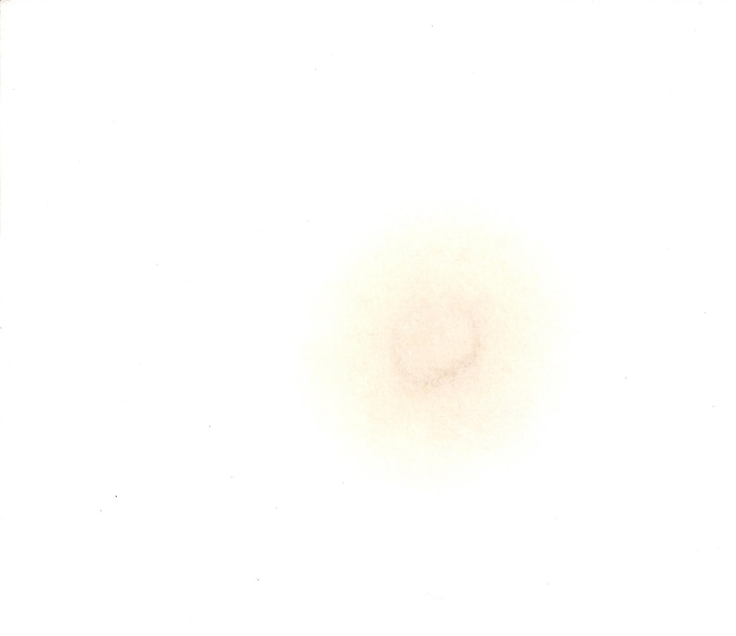

Попробовал сушить разное время 6ч и 23ч , разница конечно есть
23ч

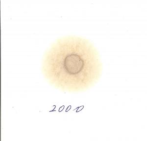

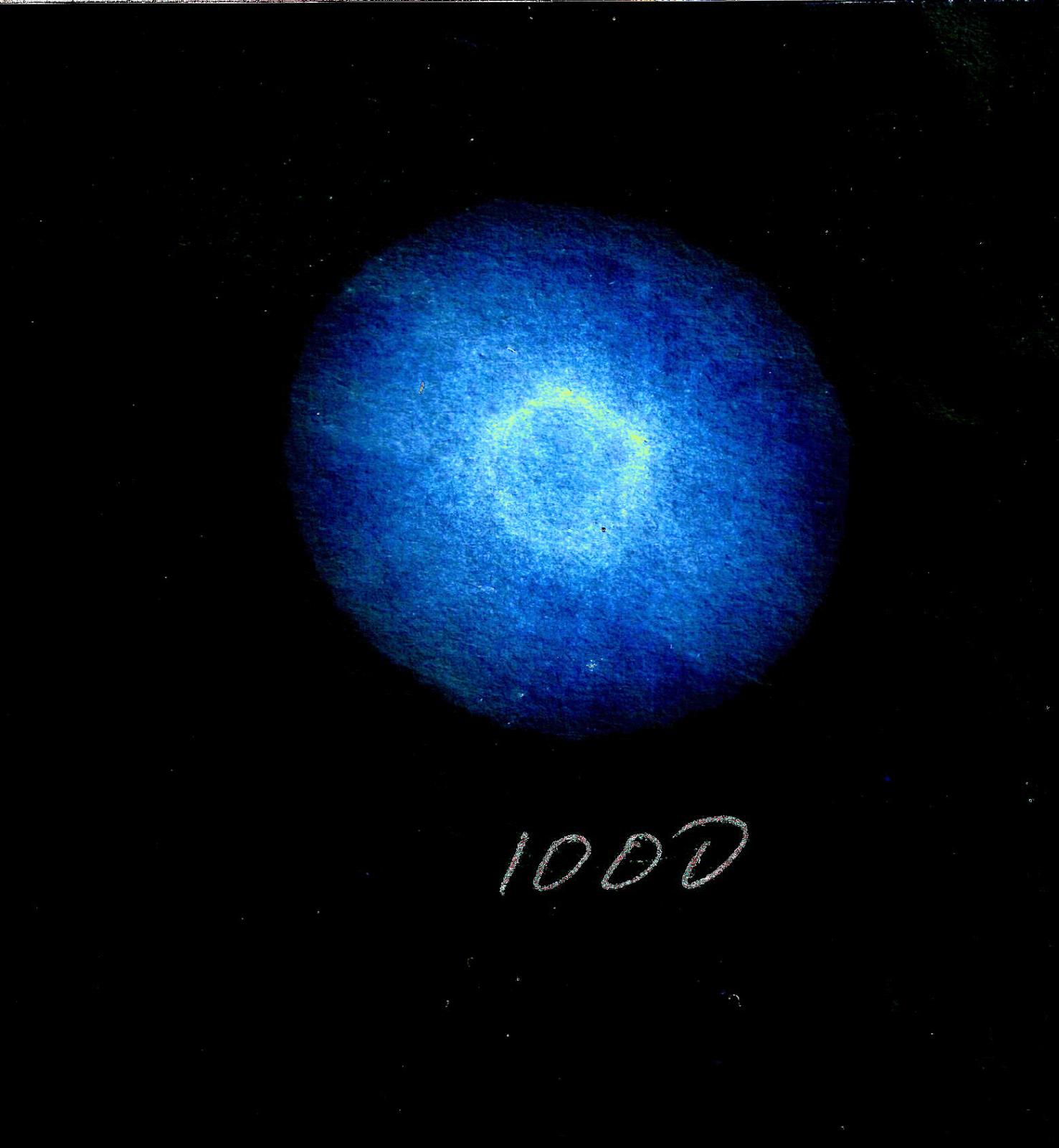

Мне кажется зря Вы ушли на показ только обработанной картинки...
"Пила" весьма информативный инструмент, но только если сканер более-менее близкое к оригиналу по цвету изображение капли даёт, в противном случает результат может искажаться. Вот у Вас капля визуально (на глаз) действительно такая ярко выражено коричневая как на скане в 2000 км.?
Если сканер сильно врет в цветопередаче, то фото и фото на просвет бывает информативнее...
К примеру, по скану на 2000, мне сдается, что не всё так уж красиво, как на "пиле" на том-же пробеге.
Но это моё только мнение, я сам еще далек от высшего пилотажа в этой теме.

Сканы после 6ч и 23ч
23ч
