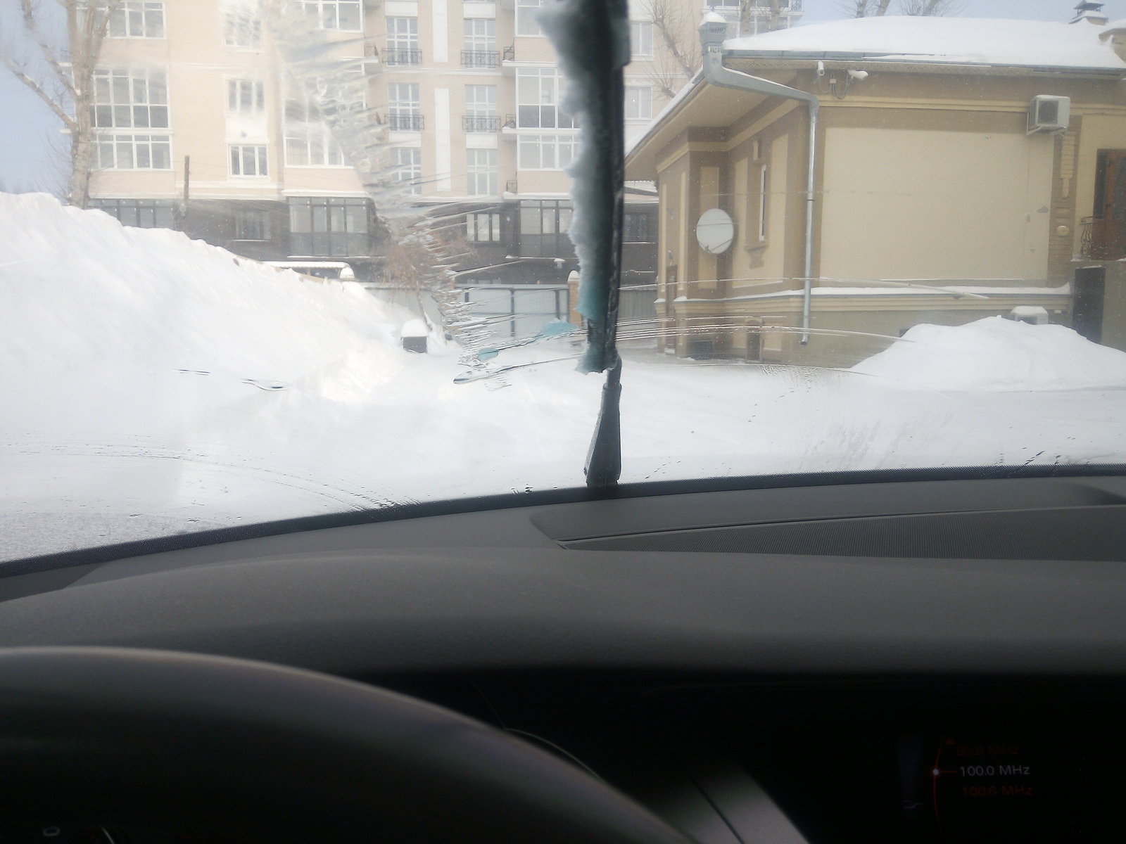

Залил этаноловую незамерзайку Valvoline 760442.
Не понравилась. Больше такую брать не буду. Разбавил с дистилировкой 1к1, в итоге рассчитана какбы на -20°С.
Но даже при -9°С через несколько секунд на лобовом изморозь, тонкий ледок чтоли, через стекло плохо видно. Изморозь конечно испаряется за пол минуты, но с Сонаксом такой фигни не было.
Сонакс понравился, буду его брать. Хоть и дорогой, но зато работает отлично.
