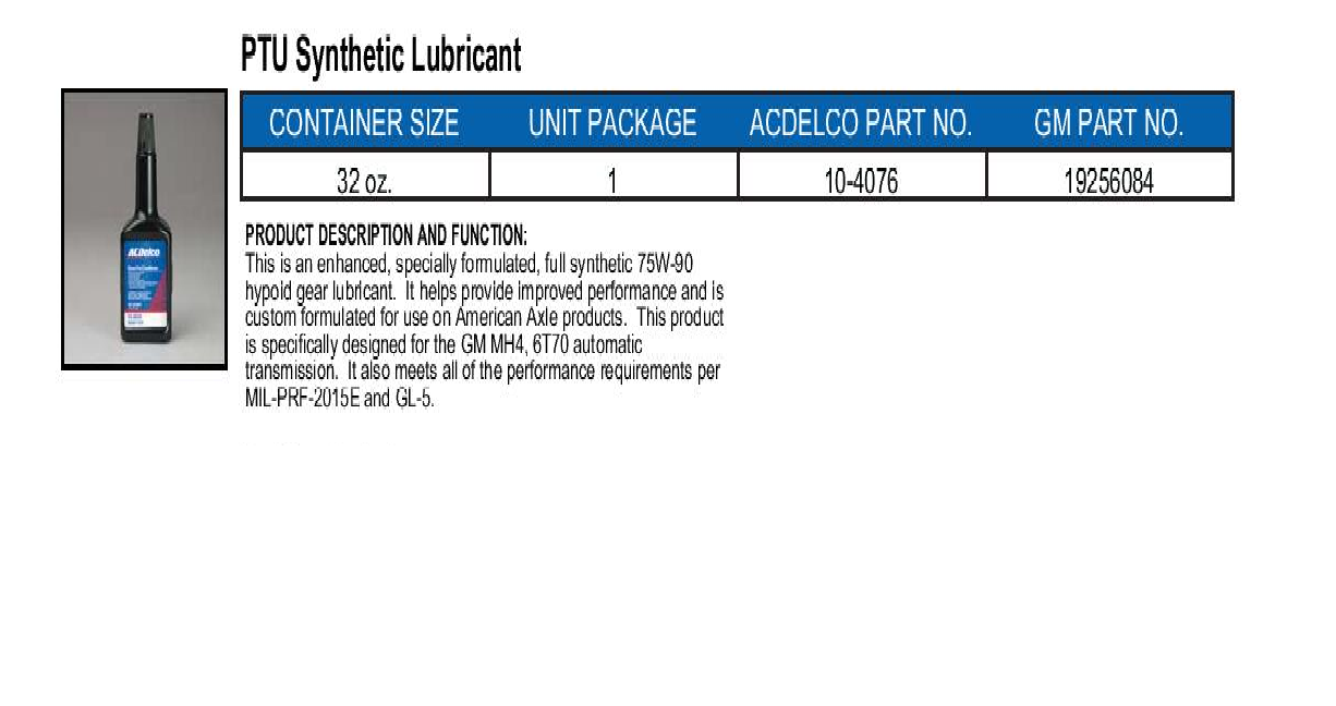

7 сентября 201610 г Закреплён Хотелось бы разобраться что за жидкость ACDelco PTU Synthetic Lubricant . В описании видимо ошибка не "MIL-PRF-2015E", а "MIL-PRF-2105E" = SAE J2360. Royal Purple в качестве замены предлагает 2014_Royal_Purple_Transmission_Lubricant_Cross_Reference.pdf MTF Royal Purple Synchromax PS_Synchromax.pdf
