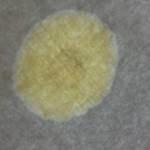

NGN NORD 5W-30 на Ford Focus II 1.6 115 сил. 4500 км
Всем привет! Все-таки решился)
не знаю какие будут отзывы,но вот
Итак предлагаю вашему вниманию,капельный тест на масле NGN NORD 5W-30
авто фф2 08г. Испанец мотор 1.6 115 сил МКПП,прошитый от Паулиса 3 версия) 123 л.с с Евро-3,с июля 2014 года.
Раскрутка мотора максимальная от 4 000-6 000 об,на 2-3-4 передачах,скоростной режим 40-180 км/ч.
1. Общий пробег 120200 км ( на масле Норд 4500 км)
2. Пробег на масле 4500 км
3. эксплуатация масла с 27.11.2015 по 17.08.2016 (зима-весна-лето)
4. средняя скорость по б/к 35 км/ч,это сейчас,в среднем ниже 30 км/ч не подает,бывало до 40-45 км/ч.
5. проба взята после 90 мин езды,из них 60 мин по трассе ,скорость 130-160 км/ч. 30 мин-город.средняя 42км/ч сушилась капля 25 часов.
6. топливо АИ-95 на Agip. потрачено 437.8 л
7. Залито 4л. масла,за 4500 км не разу не подливал,масло не угорает.
делал капельный на Мобил 1х1 5-30,которое было залито до Норда
http://www.oil-club.ru/forum/topic/5210-kapelnye-testy-obschaya/?p=622385

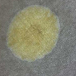

17 августа,была смена масла,снова залил NGN NORD 5W-30. 4500 км, это была профилактическая заливка,чтоб как-то помыть мотор от Формулы,Кастрол и Мобил. так что правильно что слил его,дабы масло нуждалось замены.
Вот по этому вы наверное и напишите,что Норд особо не отличается от капельного Мобил,видно от кряка,говна в моторе хватает. Но мне показалось все таки Норд живее выглядит,даже на щупе это было видно,сравнивая его с Мобил 1х1.
Будем смотреть еще через 5000 км,если будет так же ,то тоже солью и залью новое)
сейчас средняя по б/к 30-32 км/ч , топливо АИ-95 на Agip. капля сохла более 24 часов ,дома.
если по расходу топлива,то вот здесь писал. как раз после второй заливки
http://ffclub.ru/topic/10980/go_post/17817687/
Немного топлива в капле есть, но расхода нет, странно.
