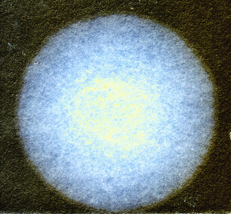

UZAUTOOIL Premium SL/CF 5W-30 на Nissan Juke (HR16DE)
1) UZAUTOOIL Premium SL/CF 5W-30.
2) Nissan Juke (HR16DE).
3) Общий пробег 52067км.
4) Пробег на масле 753км (70% город, 30% трасса).
5) Сезон эксплуатации масла апрель.
6) 33мч.
7) Израсходовано топлива 69л.
8) Проба взята с прогретого двигателя, сушилась 24 часа дома.
9) Объём заливаемого масла 4,3л, доливки не было.
10) Ктм=16 (69/4,3)
Топливо Лукойл 95.
3) Общий пробег 53605км.
4) Пробег на масле 2291км (70% город, 30% трасса).
5) Сезон эксплуатации масла май.
6) 86мч.
7) Израсходовано топлива 178л.
10) Ктм=41 (178/4,3)
Топливо Лукойл 95.
3) Общий пробег 55991км.
4) Пробег на масле 4677км (70% город, 30% трасса).
5) Сезон эксплуатации масла май-июнь.
6) 151мч.
7) Израсходовано топлива 396л.
9) Объём заливаемого масла 4,3л, долил 150гр.
10) Ктм=89 (396/4,45)
Топливо Лукойл 95.
Изменено пользователем silentserg
Отличные пробы. Масло в отличной форме. УзЛук 5W-30 будто создан для ниссановских движков. Полнейшая комплементарность. Ну и всё-таки пермский бензин от Лукойл наверно лучший в России.
Изменено пользователем igork
3) Общий пробег 58581км.
4) Пробег на масле 7267км (70% город, 30% трасса).
5) Сезон эксплуатации масла апрель-август.
6) 229мч.
7) Израсходовано топлива 620л.
9) Объём заливаемого масла 4,3л.
10) Ктм=140 (620/4,45)
Топливо Лукойл 95.
@silentserg
если докатаешь до 350м.ч. и отправишь на анализ, то я готов поучаствовать материально.
3) Общий пробег 59289км.
4) Пробег на масле 7975км (70% город, 30% трасса).
5) Сезон эксплуатации масла апрель-сентябрь.
6) 251мч.
7) Израсходовано топлива 680л.
10) Ктм=153 (680/4,45)
Топливо Лукойл 95.
