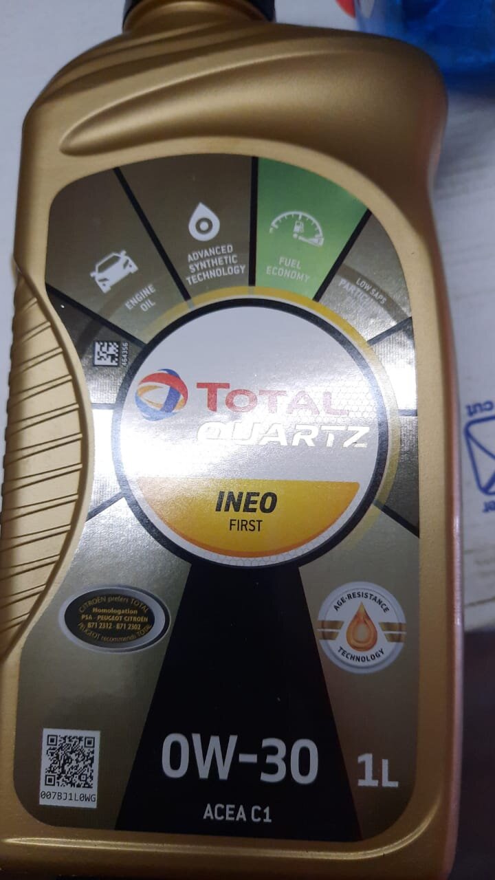

Total Quartz Ineo First 0W-30 свежее за анализ спасибо форумчанам Палыч314, dantist, Квазимодо4, Totosha, xrip, qidop, ignatkozlov, Кульбит и отдельное спасибо автоклубу c4-sedan.ru :br:
 post-2-0-49368500-1470106699_thumb.jpgpost-2-0-29937400-1470106698_thumb.jpg post-2-0-00603100-1470106701_thumb.jpg
 Масло заявлено как: ACEA C1; ACEA C2; PSA PEUGEOT CITROEN B71 2312
1.) Масло соответствует классу вязкости SAE 0w-30.
2.) Очень низкая сульфатная зола - полное соответствие требованию допуска PSA B71 2312 (потолок 0.6%). Про соответствие ACEA C1 и C2 и говорить не приходится - как любят говорить в рекламе, масло "превосходит их требования", и значительно.
3.) Отличный индекс вязкости, а также превосходные для такой вязкости NOACK и вспышка намекают нам на то, что масло содержит в себе серьёзную долю ПАО (по информации - 30-40%). Позволяет говорить о том, что масло обладает отличной термостабильностью.
4.) Хорошее щелочное число для такого пакета и тем более для такой зольности.
5.) Жирный пакет против трения, очень много молибдена и довольно таки прилично бора. Возможно, они компенсируют малое количество стандартной противоизносной присадки ZDDP (цинк+фосфор).
6.) Эстеров данное масло не содержит.
Вывод: Довольно специфичное масло, которое особо не с чем сравнивать (масел с данным допуском PSA очень мало), поэтому какие-то развёрнутые комментарии по нему сложно давать. Тем не менее исходя из анализа можно заключить, что масло действительно качественное и технологичное (описал WeellyTR)
