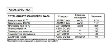

Характеристики      Energy 9000 0W-30     Energy 9000 5W-30
Viscosity at 40°C                 68.7                               67.5
Viscosity at 100°C               12.3                               11.7
Flash point                           226                                230
TBN                                      8.8                                10.0
@Pavel_NSK, в последнем MSDS от 11.09.17 кряк 50-60%, РАО не упоминается, вязкость 70.5 при 40°, FP 228°.
В октябре прошлого года появился допуск BMW LL-01 и TBN подросло до 11.
