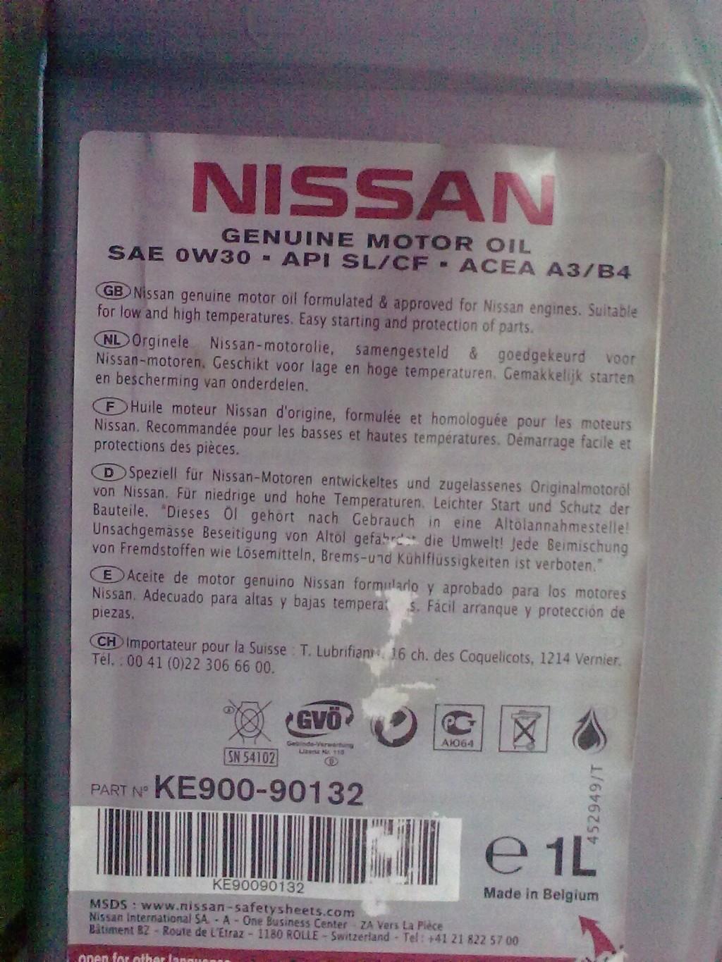

NISSAN тоже допускает нечто подобное.
На канистре пишет A3/B4.
А если сравнить эти два документа, то получается, что в канистре А5/B5.
NISSAN MOTOR OIL 0W-30 msds-2013-06-14.pdf
QUARTZ 9000 0W30 2013-06-19.pdf
Изменено пользователем igork
