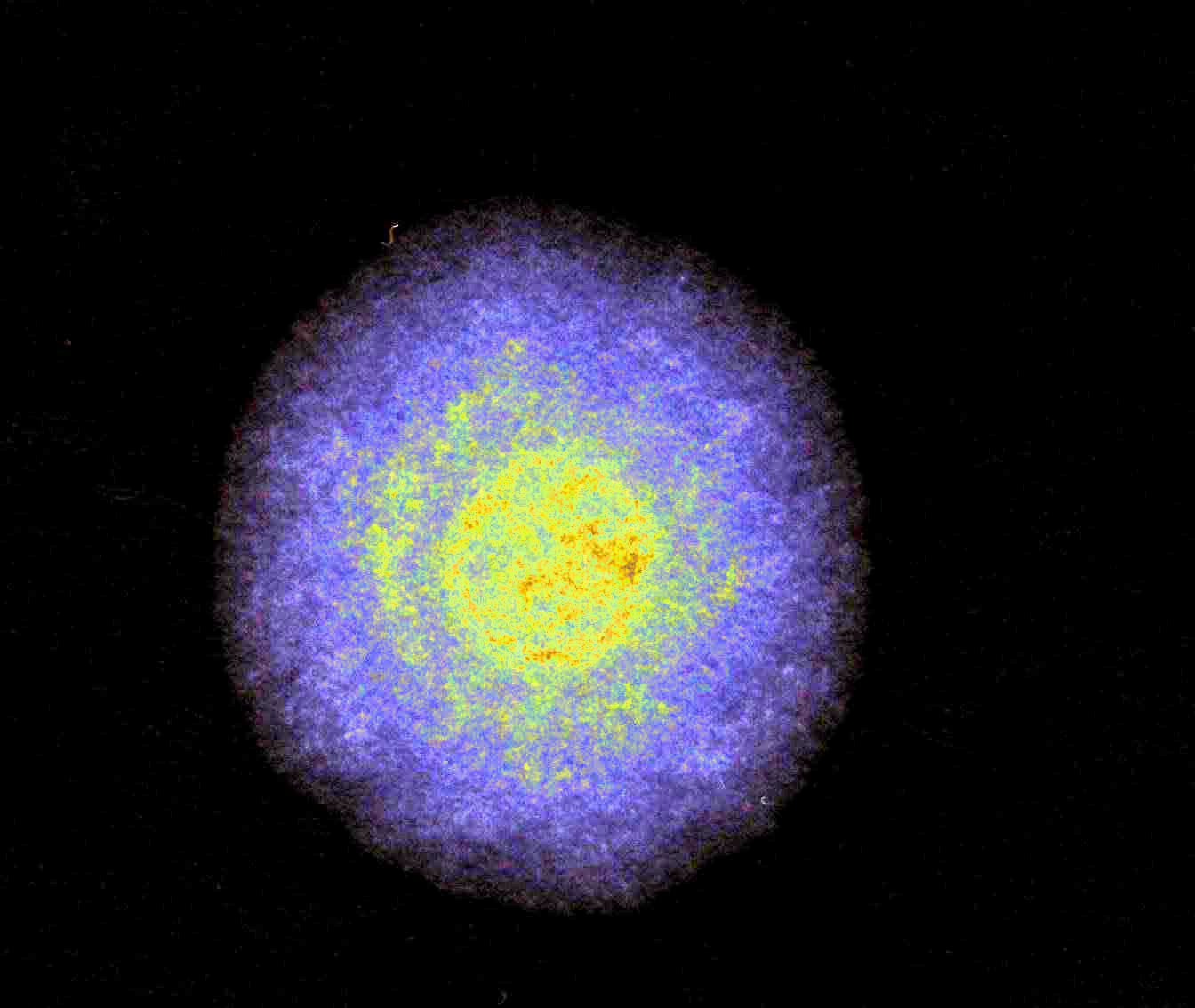

Shell Helix Ultra 5w-40 на Skoda A7 1.8 cjsa
1) Shell Helix Ultra 5w-40
2) Skoda A7 1.8 cjsa (чип ~250 л.с.)
3) 55500 км общий
4) пробег на масле на момент взятия пробы - 3000км из них трасса/город - 80%/20%
5) Сезон эксплуатации масла май-июль
6) Моточасы  в районе 90 мч
7) Израсходованное топливо - около 270 литров
8) Проба взята в городе, сушилась 24 часа в кваритре
9) Объём заливаемого масла - 5,2 литра
Заморочился т.к. масло очень быстро относительно предыдущих замен стало темное на щупе. Немного не уследил за поганцами официалами и, как оказалось потом, залили 4,8 литра, хотя всегда как по мануалу было 5,2. Может остаток который не слили и дал черноту?
Это была 7-я замена. Меняю каждые 7500 км. Неужели масло паленое попалось? (хотя проверка канистры указывала на оригинал). Даже не знаю, что думать - т.к. надо еще отъездить еще 4000
Изменено пользователем Vatko
Все норм пока..
Что значит паленое? Мож поддельное? По капле видно тока степень загрязнения, а поддельное или нет - это уже к экстрасенсам.
Изменено пользователем prv21
Паленое и имело ввиду, что поддельное. Хотя мизерная вероятность. Масло закупаю в юлмарте и никогда осечек не было. Что с шеллом, что с зимним Мобилом 0-40
Там небольшие корректировки по пробегу на масле - не 3000, а 3700 уже и 70 моточасов. Хотя думаю особо не влияет на общую картину
