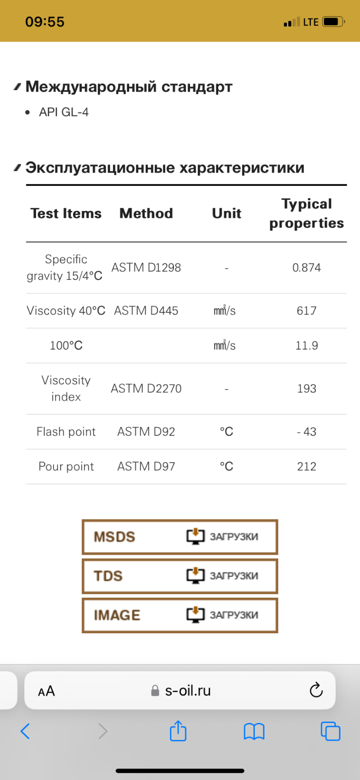

Как думаете такое нормально будет?

Ребят, а такое S-Oil 75W85 подойдет в трансмиссию скутера (Ямаха Вино 2Т), как думаете?
а то заказывал Эльф 10W30 на озоне, пришло масло 2016 г., отправил обратно. Вот опять в поисках.
