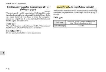

Penske  поискал в инете мануалы и везде по разному написано SAE 80W  и просто SAE 80. У мицубиси свое оригинальное только одно  с такой вязкостью MZ320282 или я ошибаюсь?
Посмортрите по своему модельному году здесь: https://carmanuals2.com/brand/mitsubishi/outlander-2020-13929
Я, например, тыкнул в середину и получил 2013 м.г.:
BK0150600US_book.thumb.jpg.a2a1fecc16c87c6bfe49f87c709f8d68.jpgBK0150600US_1_book.thumb.jpg.2735d0a164aa5401c839650754abe4d0.jpg
а потом 2020 м.г.:
Penske  у нас 2008г. 2,4 л. К сожалению мануал на португальском. Но мне кажется  везде идет MZ320282 , если оригинал.
