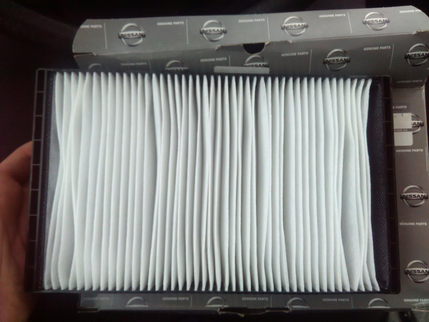

Nissan/Datsun  27277-5PA0D
Количество ребер: 44
Цена: 160р
@Allay, хлипкий на вид.
Так он и стоит то)
Хотя фильтрующий материал плотный, рамка не гнется.
Судя по цене, мне кажется, что делает кто-то из отечественных фирм

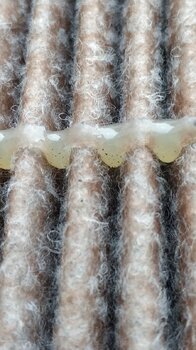

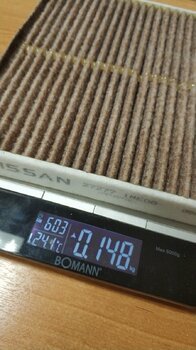

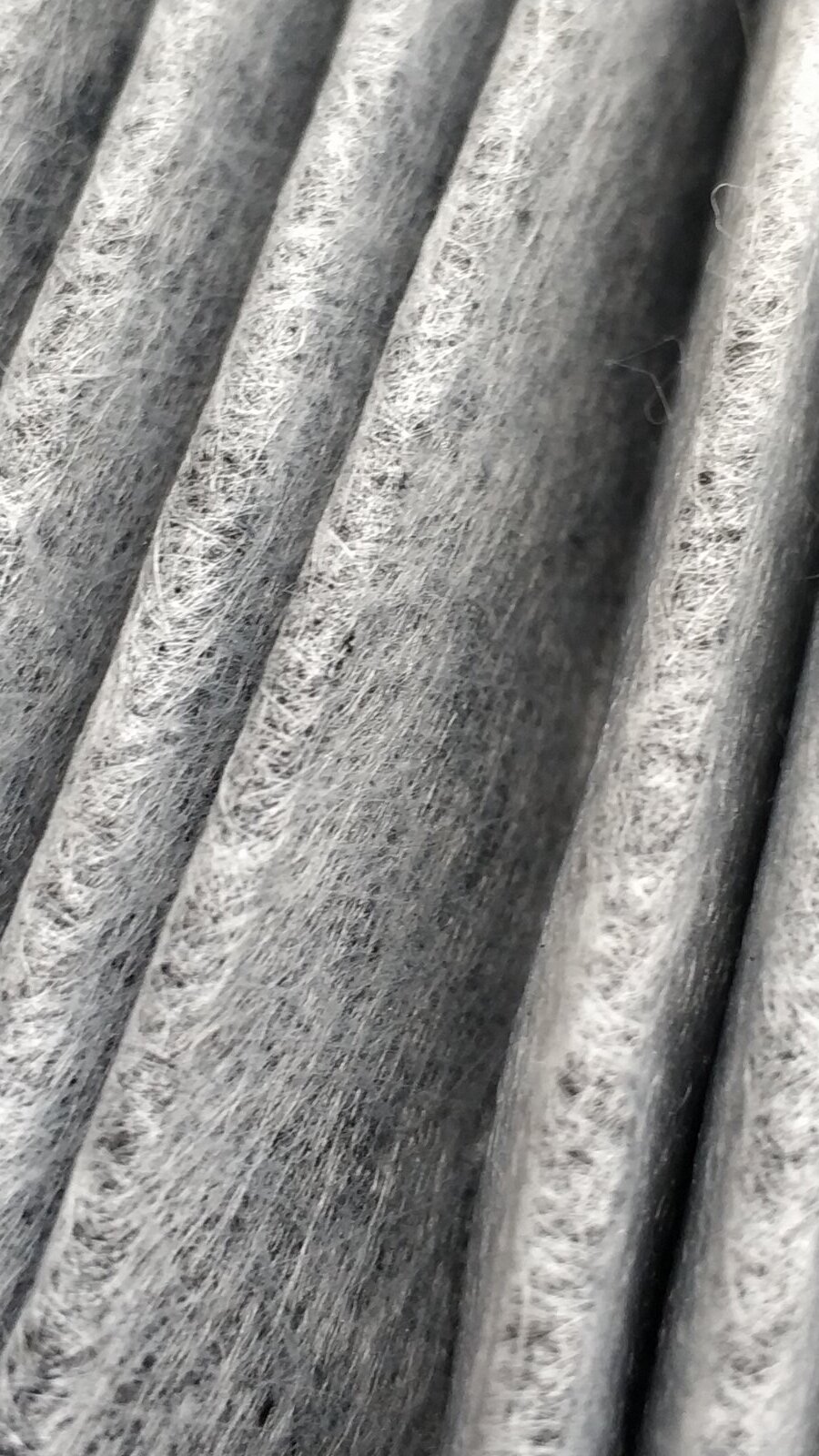

Nissan 27277-1ME0B для Infiniti M и Q седанов.
Размер 215 х 215 х 29 мм, 26 складок, вес 148 г.
Из особенностей — сильно ворсистый первый фильтрующий слой.
Был приобретен за 2 777 руб., сейчас цена для заказа минимум 6 300 руб.
IMG_20220529_184751.thumb.jpg.ea908fcf5b69cf2d9a243bc26a858a73.jpgIMG_20220529_184155.thumb.jpg.429060ceba63715db504bfa735e904d8.jpgIMG_20220529_184334.thumb.jpg.37a09dce40e7c0e187486d0eca397a76.jpgIMG_20220523_213602.thumb.jpg.9152ab1bb842a7d4fe3a272d727c9d2e.jpgIMG_20220529_184408.thumb.jpg.155a43b344fe841004c686738a741212.jpgIMG_20220529_184547.thumb.jpg.4102f0cfe4719c633f4266a48f44711f.jpg
Вот у фильтра выше стрелка и слово UP может смутить рядового автолюбителя, который привык по направлению стрелки определять направление воздушного потока. А тут показан верх фильтра, т.е. поток идёт в обратном направлении.

12 часов назад, Dimmy сказал:
Да не должно )
Стрелка по направлению воздушного потока сопровождается надписью Air flow
