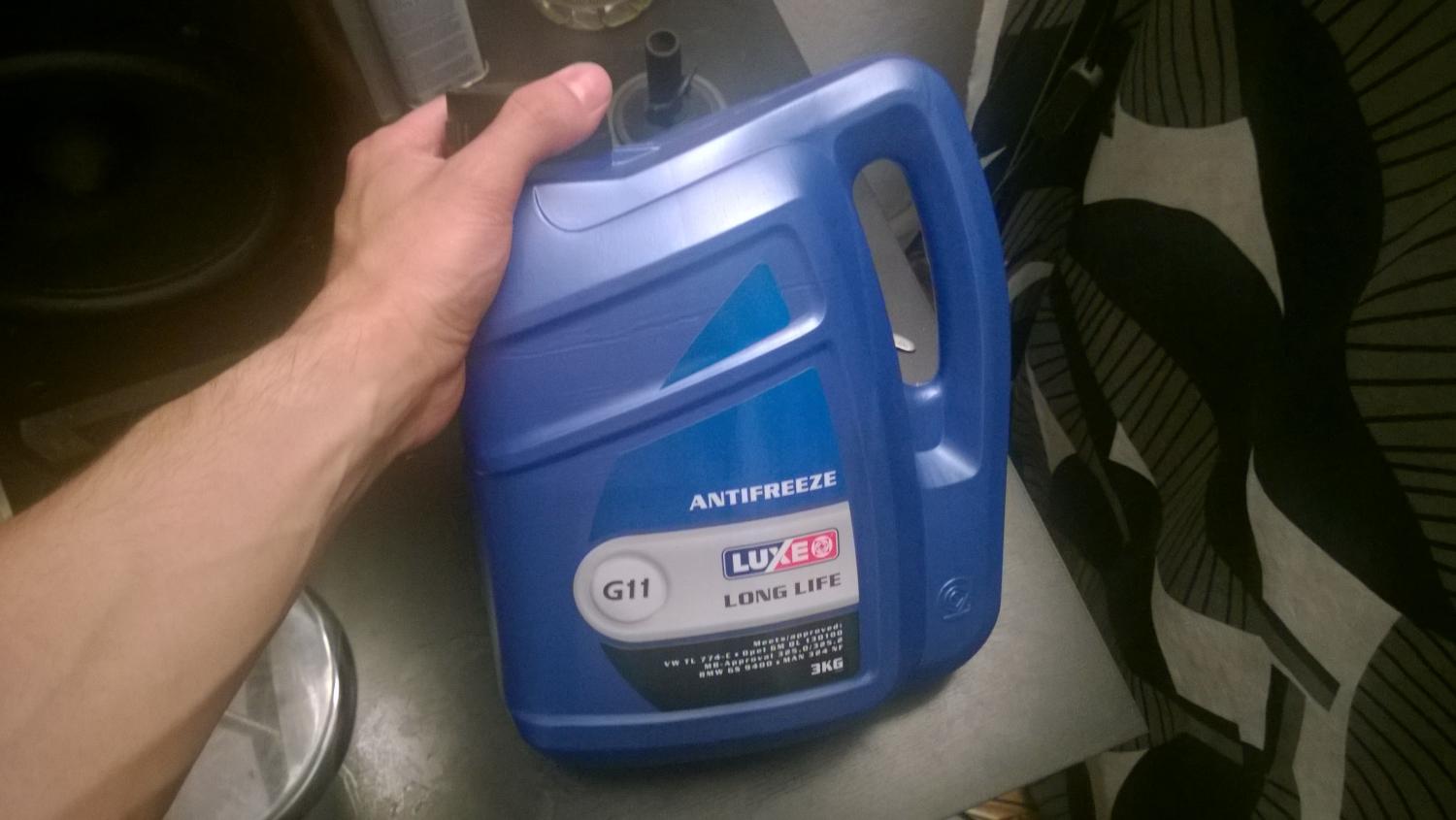

путаница с антифризом luxe G11 - карбокислотный
Купил антифриз luxe g11 blue в составе написано о пакете присадках на органических карбоновых кислотах (повторюсь это g11).
Далее, температура включения вентилятора у меня 110 градусов. Но у этого антифриза температура кипения 108 градусов.
Вопрос не взорвется ли у меня система охлаждения от такого антифриза?
может ли g11 быть с органическими присадками?

Фото этикетки можно взглянуть?
антифризы luxe

На этикетке указывается температура закипания при атмосферном давлении.
108 градусов на этикете - это нормально.
Концентрат (там отсутсвует вода) закипает при значительно более высокой температуре. Свыше 150 градусов.
При добавлении воды в него температура закипания понижается.
