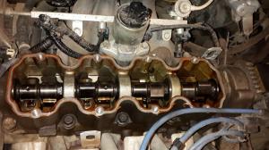

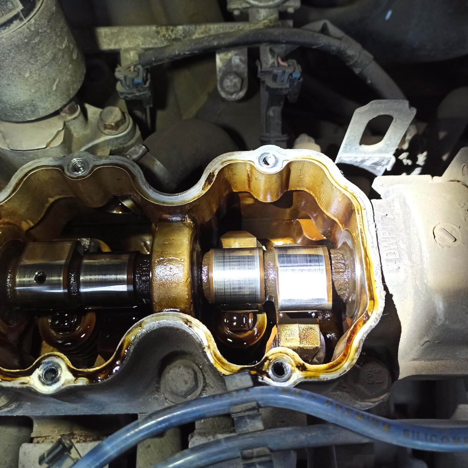

24 февраля 201313 г Популярное сообщение Закреплён Chevrolet Lanos 2008 г. Двигатель A15SMS 0-5'200 родное с завода (хз что там было) 5'200-7'400 GM 5w30 7'400-14'200 Castrol Manatec С3 5w30 14'200-19'200 Castrol Manatec С3 5w30 19'200-26'300 Castrol Manatec A3 5w30 26'300-30'200 Castrol Manatec A3 5w30 30'200-36'400 Petro-Canada SS 0w30 36'400-40'800 Petro-Canada SS 0w30 (км. на момент вскрытия, замену масла пока не производил) Пробеги город/трасса 90/10 % Бензин: до 18 т.км. 92, 18-38 т.км. 95 (из них 1,5 т.км. 98), с 38 т.км 92, все топливо было не выше класса Е3 Изменено 24 февраля 201313 г пользователем Sour

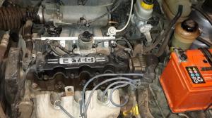

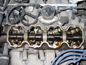

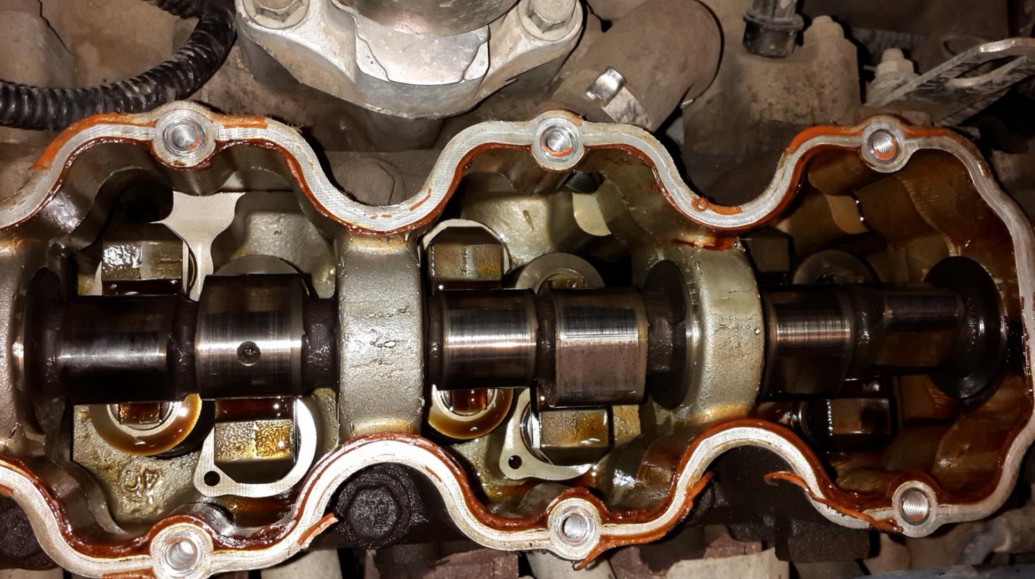

29 ноября 201510 г Автор Популярное сообщение С наступлением холодов уже 2-й год сопливит прокладка КК, летом всё чисто и сухо, решил заменить её. Высокотемпературный герметик Don Deal с медью, нанесённый 3 года назад, не оправдал ожиданий... На сегодня пробег ок. 61,9 т. км. (точно не смотрел). Замены масла за период были: 42,3 т. км. PC Duron E 10w30 47,5 т. км. Chevron Delo 0w30 53,8 т. км. PC SS 0w30 60,9 т. км. PC Durоn Synt. 0w30 Средний интервал смены у автомобиля с новья получается 5,5 т. км. Последние 2 года пробеги сократились, раз в год меняю. Заливается 92 бензин Е5, пробеги в основном городские, с умеренными пробками и средней скоростью в районе 25 км/ч, трассы не более 15%. Прогрев используется только в холодное время года не более 5 мин, перед поездкой. Пробеги в одну сторону короткие 5-15 км. В принципе всё чисто, единственное, в зоне выпускного клапана 4 цилиндра образовалось немного нагара, который оттирается тряпкой

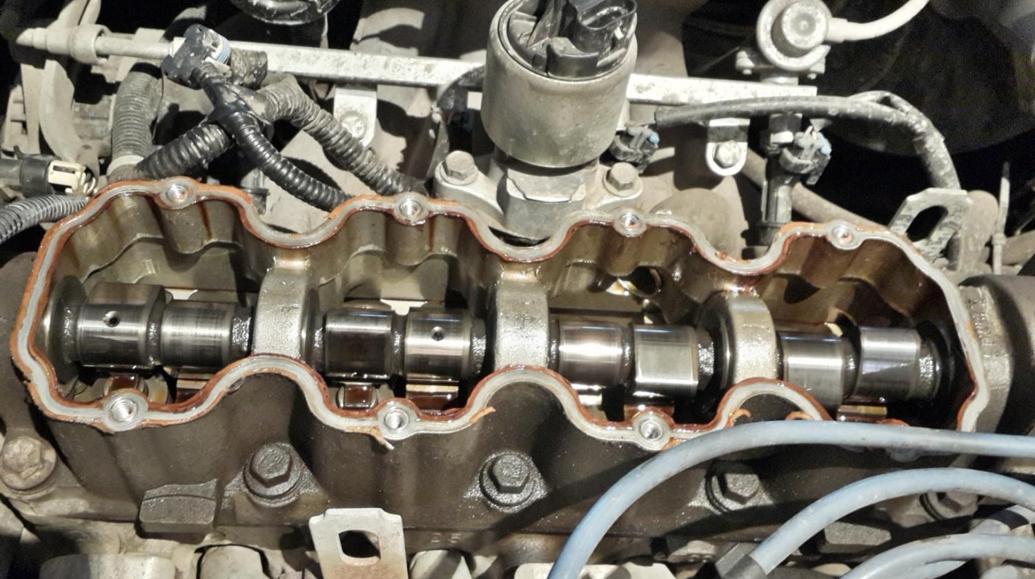

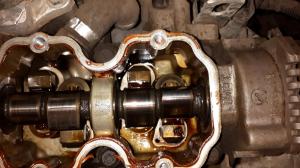

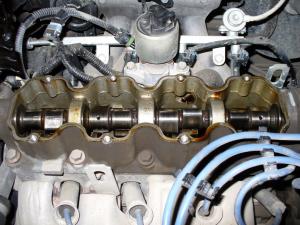

19 сентября 20215 г Автор Пробег 89 тыс. км, опять меняю прокладку. После пробега почти 20 тыс. на PC Duron (3 года назад) когда менял КК в сборе, даже не стал фотографировать, т.к. все было чисто. Последние 10 тыс. км и 3 замены на Lukoil Poalr 0w30. Первый раз когда его менял, увидел в МЗГ отложения, думал показалось... В итоге перехожу на опять Duron 0w30

22 сентября 20215 г 19.09.2021 в 15:10, DRON 33 сказал: Я расстроен , так как себе такое прикупил на сл. зиму https://www.oil-club.ru/forum/topic/36174-lukoil-genesis-special-a5b5-0w-30-svezhee/ да не сильно там и увеличилось то. Мне кажется больше из-за отличающейся экспозиции на фото эффект загрязнения подчеркивается чрезмерно. Сравните 2 и 3 фото из шапки. Я про это Изменено 22 сентября 20215 г пользователем Хмыр
22 сентября 20215 г Автор 4 часа назад, Хмыр сказал: а не сильно там и увеличилось то увеличилось - появился нагар (налет) там, где его не было. Например, если сравнивать фото 1 в 1-м посте, последнее во 2-м и 2 последних фото в 3-м посте, все прекрасно видно: сначала был чистый металл, далее покрылся "говнецом"
13 октября 20215 г Эти отложения : вентиляция работы карьерных газов изменилась , подбрасывает масло с нагаром в головку-крышку-дроссель .
