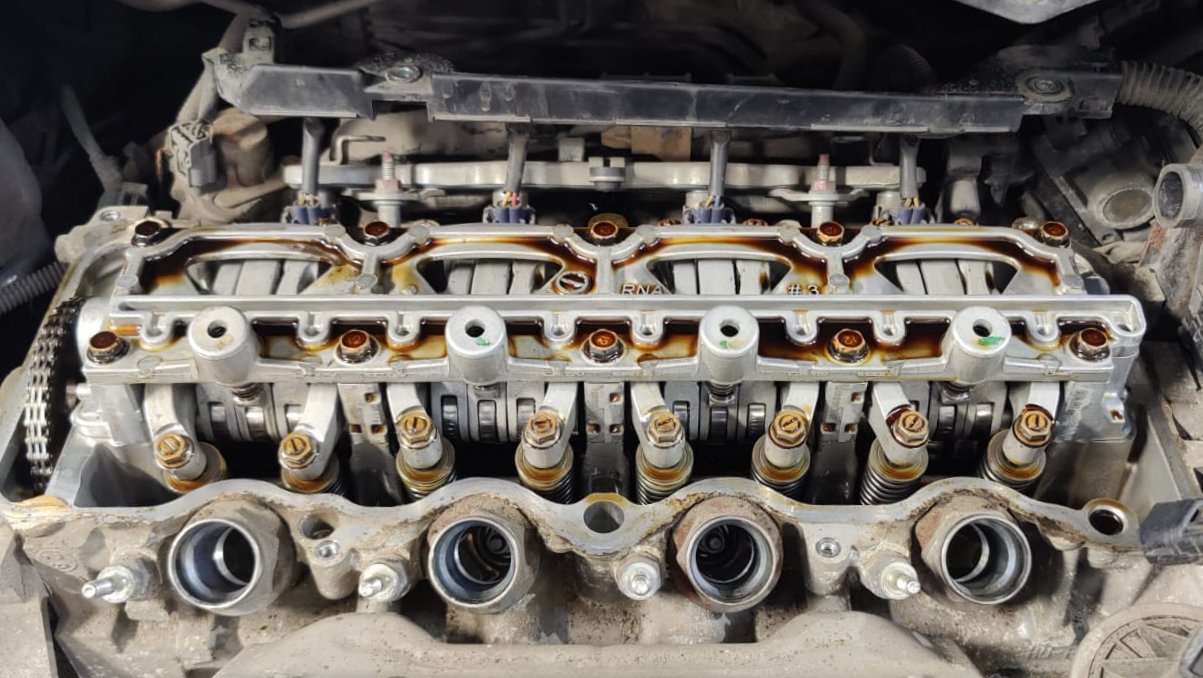

Случилось наднях 45 000 пробега. Фигня вопрос конечно.
Вот тем не менее, разу же всё одно клапана регулировать.
Собственно фото.
Сегодня залил Петро Канада синтетик суприм 5-30. В общем хочется надеятся :)
Используемые ранее масла (смена 5 - 6 тык)
Сначала заводское тык 5
Дальше
Хонда Ультра ЛЕО 0-20
Хонда HFE 20 0-20
Мотюль 0-20 (не понял в чём прелесть)
Идемицу 5-30 (моторчик стал шумнее работать после 1500. на вопрос почему, разговор с дистрибъютером не получился.., будем считать что я мнительный)
Мобил 0-40 ( чтот перебор. машинка притупила. Видно не для неё масло)
И дальше снова Ультра ЛЕО 0-20
Это не нагар, сами по себе болты темнее остальных деталей и у болтов на шляпке углубление, а в нем масло, вот и смотрится как нагар. У меня на хонде с другим двс так же.
да вроде как ничего не запачкалось. на 45 000 км так же было. Болты чермет вороненый, поэтому такие наверно. А что углубление, да. там масла лужицы.
Вот про эти болты: В ближних да, в углублениях масло, а в дальних нету.
Верхние грани похоже как отмылись, а боковые только начали.
Да ещё отмытые части вроде как "омеднились", ну или "позолотой" покрылись.  :)
Гайки регулировки клапанов тоже зажелтели.
Может присадки медьсодержащие заливались? Типа куппера, валены.
Болты одинаковые и ближние и дальние. Регулировочные в масле, посмотрите внимательно. Могу показать 2 фото своего ДВС по одному скажите чистота, по второму всё в налёте ))) фото под разными углами, освещение даёт блики. Если смотреть внимательно, то видно, что это масло играет на свету.
присадок не лил никаких. до 100 000 км масла были разнообразные 0 - 20. потом как сыну машинку отдал там амсойл безо всяких экспериментов.
192000 :)
