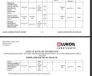

Уже было начал писать пост с вопросом, но перечитал наши сообщения, и ни в одном из приведенных вами примеров я не увидел противоречия тому, что 64742-70-7 - не третья группа.
В LUKOIL GENESIS SPECIAL 5W-40 (Austria) его нет совсем.
В LUKOIL LUXE SYNTHETIC SAE 5W-40, API SN/CF (România) тоже.
В LUKOIL LUXE SAE 5W-40, API SL/CF (România, Bucureşti, Str. Tipografilor, Nr. 11-15, Clădirea A-2) тоже отсутствует.
В Lukoil LUXE SAE 5W-40 - один чистый 64742-54-7
LUKOIL SUPER SAE 5W-40 API SG/CD, 64742-70-7 - 30% + кряк 50-55% написали вы. Вы уверены, что 55% это точно кряк? (скан вы не выложили) При обсуждении Лукойла Супер высказывалось мнение, что там как раз около 30% 3-й группы.
Дальше идет genesis Special FE 0w-20, который только на 64742-70-7, что логично если предположить что это группа 3.
Выбивается из списка "псинка лука 10-40", у которой по вашим данным 20% -  64742-70-7 и 60% - 64742-54-7, но скан вы не выложили.
Дальше идет Европейский Advanced 10W-40, 60 % 64764-70-7  20% 64741-88-4 - вполне логичная картина
и румынский lukoil super 10 % 64764-70-7 75% 64741-88-4, что я считаю вполне допустимым.
То есть из 10 масел только одно-два противоречит тому что 64742-70-7 - VHVI-4, и то SDS на них я лично не видел
Что-то мне пришло в голову, что может раз волгоградский VHVI -  III+ то для него и сделан отдельный CAS? Но вопрос задам все же в другой теме.

SiOG писал:
как будто от того что выложу, что то поменяется))) смотри...
SiOG писал:
@GenaM, спасибо. Извините за недоверие, но мало ли ошибка какая.
Но в LUXE 5w-40, которое должно быть по идее синтетичнее чем 10w-40
64742-70-7 уже 45%, 64742-54-7 - 35%.
В общем, вопрос открыт, но не для этой темы.
Изменено пользователем SiOG
