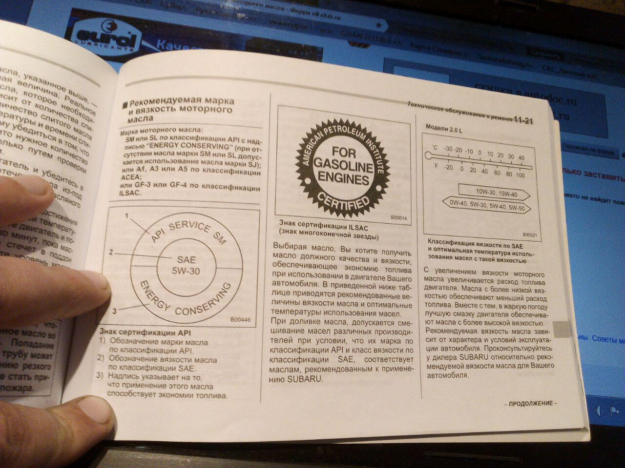

9) Рекомендации по мануалу широкие,  в приложенных фото

А вообще если мануал рекомендует API SM ну турбо EJ255 то боятся нечего

Мануал допускает и ту и ту вязкость, да и по допускам тоже - вольному воля))
