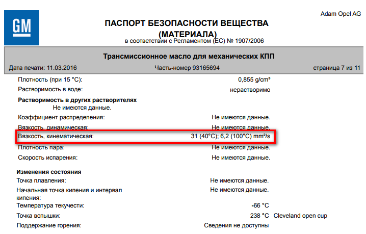

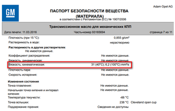

FUCHS SINTOFLUID SAE 75W-80 не рекомендую по причине НЕ чёткости переключений передач, складывалось ощущение что для коробки данное масло слишком густое на холодную, а на горячую слишком жидкое. На холодную ощущалось не "прогретось" масла, а при езде в городе для переключения приходилось прикладывать больше усилий чем  бы хотелось, переключения были с очень ярко выраженной ступенькой. В общем не советую Fuchs заливать в М32. Крайне не понравилось. Сменил через 15к км, слилось кстати довольно светлым и таким же вонючим каким и заливал.
На замену выбрал ELF NFP 75W-80 GL-4+, с первых же километров разница была колоссальной, мягкие и плавные ходы рычага, передачи втыкаются простым движением, вколачивать ничего не нужно, даже не поверил что разница из-за масла может быть ТАКОЙ большой. Elf при заливке не вонял и у него полноценный GL-4
Могу посоветовать Вам Elf, но Fuchs второй раз точно бы не стал заливать, возможно такая ситуация с переключениями была из-за GL-5, видимо реально синхронизаторам не нравилось:)
Кстати, Elf очень близок по вязкости что на холодную, что на горячую с оригинальным маслом GM, поэтому это был ещё один весомый плюс к заливке именно его. Да и по паспорту Elf гораздо круче чем Fuchs.
