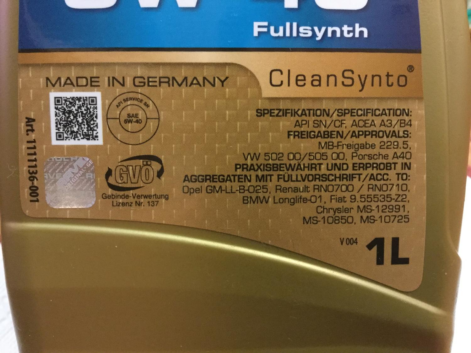

Собственно,  вопрос Донам: Машина куплена в марте 2015. Выпуск - 2014. Недавно пройдено первое ТО. Пробег на момент прохождения ТО - 10500. Залил MOTUL
8100 X-CLEAN 5W40
Пока все нравится.
Принципиальный противник переплат за бренд. К тому же, больше всего подделок - на именитые бренды. Бренды "не на слуху" подделывать смысла нет.
Посему, Хотел бы проконсультироваться насчет Addinol и Ravenol . Возможно- еще что-то!
Какие именно бренды и конкретно - варианты - годятся для такого мотора и такой эксплуатации?
Спасибо!
