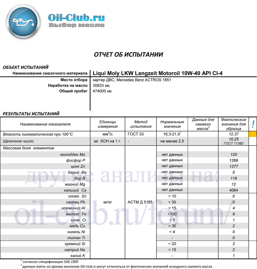

Liqui Moly LKW Langzeit Motoroil 10W40 API CI-4 отработка на Mercedes Benz ACTROS 1851 после 30833км
