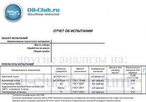

Масло с рефрежираторной установки грузового полуприцепа carrier maxima 1300 после 87 моточасов.

Я не слил) Оно еще работает) Я так понимаю заводом было залито 10w40  с щелочным 16

Все хорошо кроме коррозии меди,
Может, все же конденсат за 4 года скопился в масле? Вода+ температура- вот и коррозия меди.Там масла литров 5 наверное, может заменить уже?
15 литров объем картера, температура там скорее всего не  высокая , т.к. работает в режиме старт-стоп, и прогреть такой объем масла просто не успевает.
Изменено пользователем fonserg
Заливаю эту римулу, посмотрим как оно себя покажет за интервал 2 года и 600-700 моточасов.
