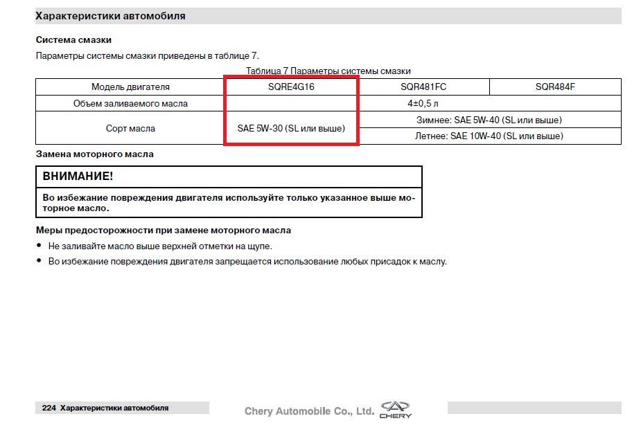

Здравствуйте ! Подскажите пожалуйста, можно ли мне лить масло Лукойл люкс 5w-30, в авто Chery Tiggo FL ?
Дело в том, что в руководстве по эксплуатации указано только масло 5w-30 не ниже SL . А какое по ACEA , A3,B3  или A5,B5 не сказано ! Как я понимаю, масла А5,В5 относятся к маловязким и не во все моторы идут. Но на моём китайце стоит новый двигатель 1.6 л. с DVVT. Конструктивно, почти копия Тойотовскогго 1ZR-FE ! До Тигго у меня была Тойота Аурис с таким мотором и я лил в него Лукойл люкс 5W-30 и был доволен. Но там рекомендовались маловязкие масла ! А тут хрен знает, можно его лить или всё таки Лукойл люкс 5w-40 SL\SN  ?
лейте смело, где-то была тема, что Лукойл делает масла для Чери

Спасибо ! А вот ещё есть машина Чери Ариззо с точно таким же двигателем и там рекомендованное масло 5w-40, 10w-40 !? Может мне всё таки Лукойл синтетику 5w-40 лучше залить ?
Почитал тему выше про масла А1,В1,А3,В3,А5,В5. Всё таки не буду рисковать. Буду лить Лукойл Люкс синтетику 5w-40. Как говорится, "проверено электроникой".... :rolleyes:  Пробег у меня 40 т.км.  Практически с ТО-0 лью масло ZIC A+ 5w-30 полусинтетику, меняю раз в 7 т.км. Но хочу переходить на Лукойл.
Всё таки рискнул, залил недавно 5w-30 Лук люкс А5,В5 . Проехал около  тысячи км. двигатель работает на нём мягче и крутится легче ! По расходу сказать ничего не могу, ибо зима и холодно ! У нас морозы доходили до -44. Расход средний около 10 л. на сотню. Летом обычно около восьми. Да, до 5w-30 отъездил 16 т.км на Лук. синт. 5w-40 (2х8 т.км.) . Собственно, нареканий тоже никаких !

На нём уже 8 тыщ проехал,правда 4,5 трасса.Понравилось,но теперь вычитал про эти А3 А5 и хз что лить
У меня входит ровно 5 литров. На лето, думаю, 4 л. 5w-30 и литрушку 5w-40 (Лук. люкс ). Вязкость немножко поднимется.
В зиму бы так проконало. На лето рискованно на полужидком масле.не предусмотренном даже мануалом вязкостью
На каком полужидком, он же выложил мануал, там 5w30. На форуме частенько предлагают вообще W20, якобы для движка лучше. Где правда??
