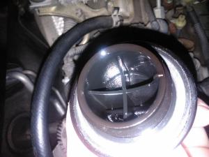

olegt 691 Опубликовано: 20 апреля 2016 Поделиться Опубликовано: 20 апреля 2016 (изменено) В тяжелых условиях эксплуатации двигателю 1ND-TV нужно 7.5 тыс км интервал выбирать - то есть 10 тыс даже много. Final.pdf.png Масло API CF-4 Ci-4 - раз без сажевого или просто B1 или B4 В принципе ты все льешь нормально только срок сократить. 10W-40 A3/B4 и смена раз в 7.5 тыс км. Torcon, помниться ктото говорил, что если коммон рэйл, ванна в поршне, то полнозольники нельзя? Почему щас советуешь? Топик стартеру: изыщи возможность покуплять 5W30. Сороковка не наша вязкость... На высоковязких маслах наоборот ухудшается охлаждение поршня. Тем более короткие поездки...Масло практически не нагревается. Сам собираюсь на лето залить Shell Helix Ultra ECT C2/C3 0w30. Покупать буду здесь: http://lubricantes-online.com/epages/eb2659.sf/es_ES/?ObjectPath=/Shops/eb2659/Products/4022 Уже не первый раз тут масла беру. Изменено 20 апреля 2016 пользователем olegt Ссылка на сообщение
