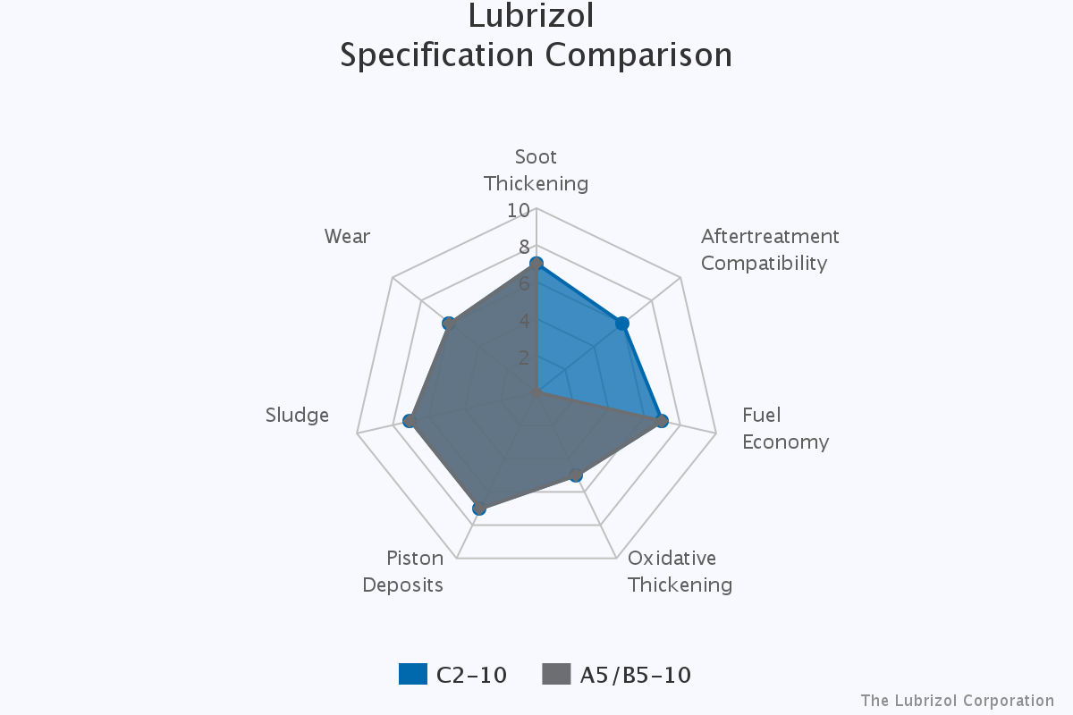

пойдет ли в этот мотор масло А5/В5 генезис ? Лежит 5 литров я думаю стоит ли залить или лучше не надо . мотор свежий . кто в пежо асс ?
Ну а почему нет? Очень хорошее масло. Но лучше на 5-6 тыс. сменить. Зольность только повыше чем у С2, может сказаться на катализаторе если двигатель масло жрет. А так используется современный пакет присадок от Infineum с сункцинимидом Бора, те же например используются в Mobil и тд.
Раньше в EP6 по манулалу шло А5 или А3. Сейчас ставится катализатор и PSA пишет про малозольные масла.
Изменено пользователем VyacheslavS
@Hulk7,
Вот смотри по диаграмме  Lubrizol:
Разница только в Aftertreatment Compatibility (система доочистки выхлопа).
@Hulk7,
