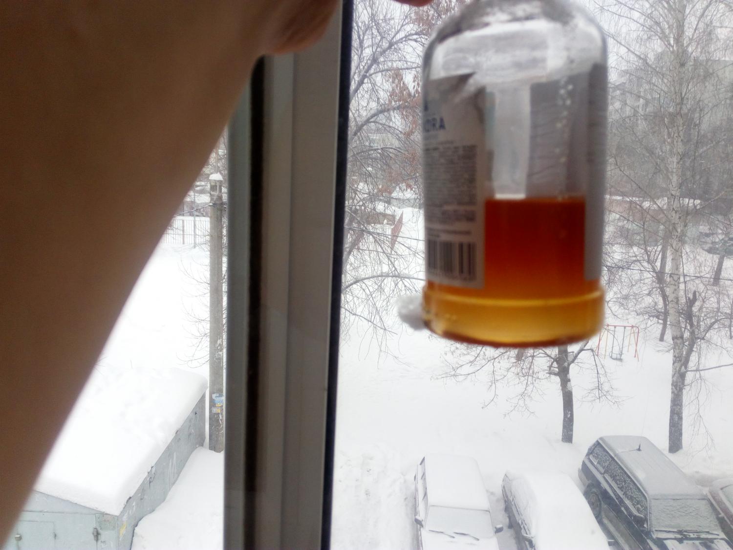

Как и обещал видео и фото.
-15 масло полностью мутное.
течёт вроди бы не плохо. но ничем не лучше чем 10w40.
С окна достал.
Ну и главное мотор крутит 1 в 1 как с 10w40 при -15, -18.

@Silence,в -15 так и будет, вы их в -30 сравните, а потом расскажите разницу между ними.
@Лис, дык нет -30. я врятли уже будет.
но то что 5w40 мутное в -15 это нонсенс. Я на Synpower 5w40 и mobil 5w40 такого не помню.
и даже на esso тогда ещё.
Себе залил Х9 5w-40,а отцу X7 5-30LS,так вот х7 в мороз более текуч и не мутнеет .
Ну не пойму, а что оно должно быть кристально прозрачное как вода из родников в Альпах?
Мути я там не увидел, тем более все масла меняют свой цвет при сильных морозах.
Муть к сожалению не так уж видно как вживую.
почему тогда ГПН 10w40 полностью прозрачное и тёчёт лучше?
Почему нет разницы в холодном пуске в -15, -20 между Zic 10w40 и 5w40? Вообще нет. одинаково туго крутит. Аккумулятор причём в прекрасном состоянии. Я даже пробовал снимал с калины АКБ и ставил сюда- одинаково.

-25. Запилил новый видос. поподробней.
От себя скажу ,что 5w40 X9 течёт ну на 5% лучше ,не более. А по прокрутке разницы я не вижу. Не завёлся сегодня на нём. Аккум подзарядил, отогрел и завёлся, ну ещё бы. Аккуму 2х лет нет ещё.

Обратить на небольшой завал 0W20???? и то масло дешевое кряковое. А слова через раз это выдумки. Я сейчас пролистал все анализы. Пятерки все с запасом. Та и нулевка Топ тоже все ОК.

Ищи проблему в машине. 12.4 после попыток запуска это шикарно. Полный заряд почти. У меня после ночной стоянки всегда показывает 12.03-12.09 В по сигналке. На клеммах с мультиком так же. И крутит весьма бодро для заводского аккума на приоре, котрому уже 6ой год пошёл. Сигналка старлайн а93 с автозапуском, масло в двс Лукойл люкс 5-40 + 5-30 (было), сменил на полусинь от "Жинержи" 5-30 (провал по css в -30, считай 10-30) на днях. В коробке лукойл тм4 75-90.
До -25 (ниже еще не было после установки данный сигналки) заводит с увереностью в 99%. Запускает всегда со 2 раза, даже летом. Косяк установки, сигнал о успешном запуске мотора появляется слишком рано и стартер вырубается не успев запустить мотор с 1 раза. Зато со 2 железно.
К чему лирика, ищи проблему в авто, а не в масле, начни со свечей или с замены азс.
@Tsarsky, у пенсионера 5w40 это провалилось. 0w20 провалилось. и какое то ещё 0w30 кажется....Газпром 10-40 лучше этой пятёрки. разницы нет\или так мало между 10-и 5. почему?
Слишком много вопросов и слишком мало ответов.
Проблем нет в машине. Я уверен на 100%, что если залить 0w40 то проблемы исчеснут совсем.
А так, тупо отогрел акб, 4 часа подзарядки и завелась. Причём видать там в цилиндры то накапало уже, даже не с полоборота, а с четверти.
