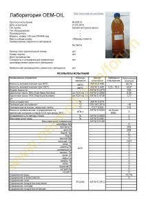

NoName 5W-40 свежее maikl попросил выложить, что бы форумчане попробовали отгадать что за масло в анализе.
Можно версию?)) Мотыль 8100 х clean) ...
Чай, Валволяйн али Нести... ;)
Да! ответ верный. :up:  Это масло SynPower™Xtreme MST C3 Motor Oil SAE 5W-40

Разные лабы, разные партии - а так, то же самое.
@Dimmy,надо было на пивас спорить  :DD @torcon,  это похоже одна база присадок с фуксом  http://www.oil-club.ru/forum/topic/22788-fuchs-titan-gt1-5w-40-svezhee/  какое по крепче? +-

@maikl, так мы же в начале написали, что таких масел пруд пруди. Как минимум, десятка два-три найдется.
Да тут отгадывание чисто как погоду отгадывать, от ума не зависит - в этом допуске все масла одинаковы :) Делается все по одним лекалам Infineum.
Вот ты разом перечеркнул все мои долгие аналитические труды с поиском наиболее близких цифр и соотношений :crazy:
@Dimmy, да таких полно,а есть ли какие-то другие пакеты масел с эти допусками или только Infineum ? сколько не смотрел почти всегда этот пакет.
