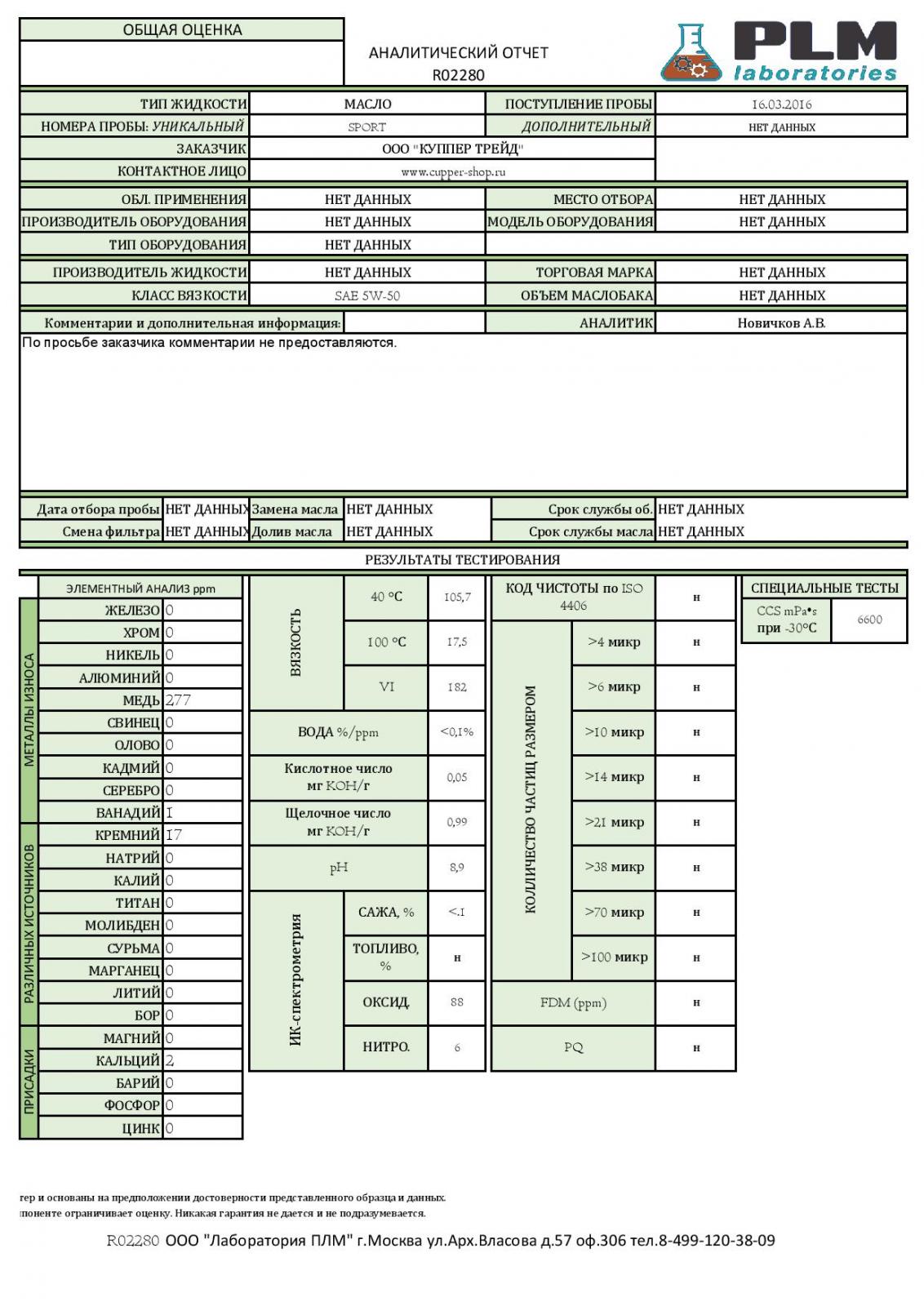

Добрый день!
В нашей линейке появилось новое масло под маркой SPORT. В составе 45% эстеров!
На сайте данный продукт пока не представлен. Ориентировочная стоимость на 10-15% дешевле FullEster
Это масло будет тестироваться в ближайшее время (май-июль) в автораллийном моноклассе, мы планируем, при их согласии, опубликовать результаты работы масла.
И кислотное низкое. Только вот щелочного тоже негусто...
В этих маслах щелочного нет, смотрите на pH.
