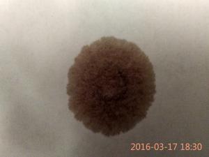

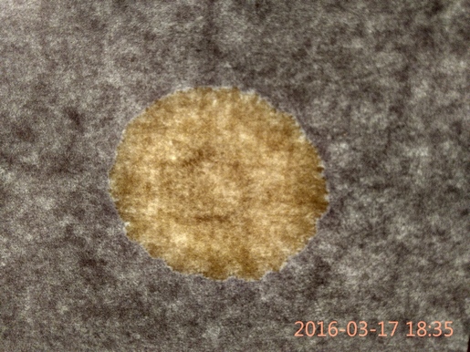

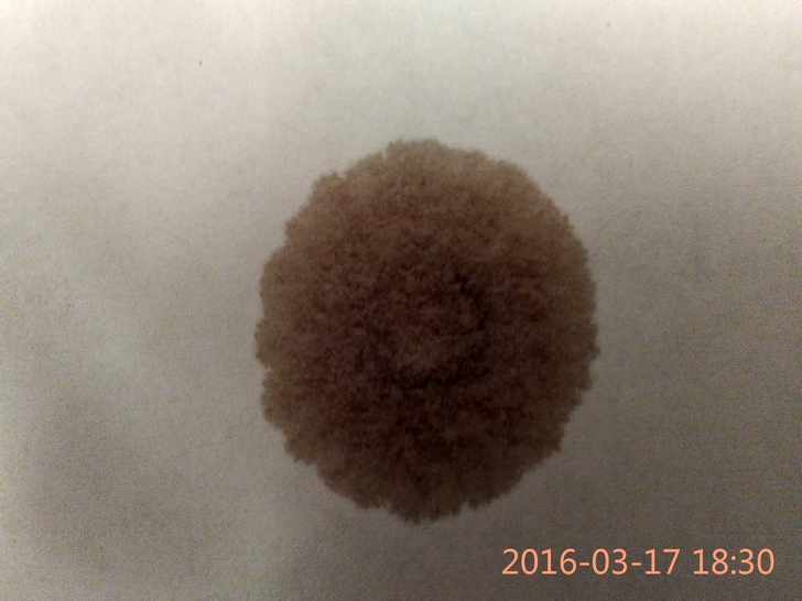

Здравствуйте всем! Случайно зашел на этот сайт, долго изучал и решил тоже сделать капельную пробу. Хотелось бы, выслушать мнение специалистов. Итак:
  1. Масло Dexelia Supra 0W20, залито офф. дилером с заменой фильтра.
  2. Марка авто - Mazda CX-5 2,0 150л.с. АКПП, передн. привод, 2013 года выпуска.
  3. Общий пробег 27500 км. Город/трасса – 70/30%. В городе почти без пробок.
  4. Пробег на масле 11000 км.
  5. Эксплуатация: июнь 2015-март 2016гг. Температура: июль-август +30-35, декабрь-февраль – минус 5 до +5, иногда до минус 10-12гр. (неделю в году)
  6. Моточасы – 275, ср. скорость 40км/час по бортовому комп.
  7. Израсходовано ориентировочно 880 л бензина.
  8. Проба взята после городского цикла, сушилась 24 часа при +5 градусах (в гараже).
  9. Объём заливаемого масла - 4,2 л. Свежее масло не доливал, угара нет.
  10. Ранее тоже заливалось дилером Dexelia Supra 0W20 при пробеге 8500 км.
Расчет коэффициентов: ДС=0,29; Кмд=1,85; Кмпр=0,44
Прошу совета, срочно менять или можно еще проехать хотя бы 1000 км.
Прикладываю фото: первое обычное, второе на просвет, третье после фото обработки.

@gan-pyotr,пора менять масло.10000км - это предел.
@gan-pyotr,сделайте анализ данного масла, ну ооочень интересно.
а капельная по ходу жесть?!
Буду менять масло, обязательно сделаю отбор для анализа. Но помоему у нас в городе нет такой лаборатории.
