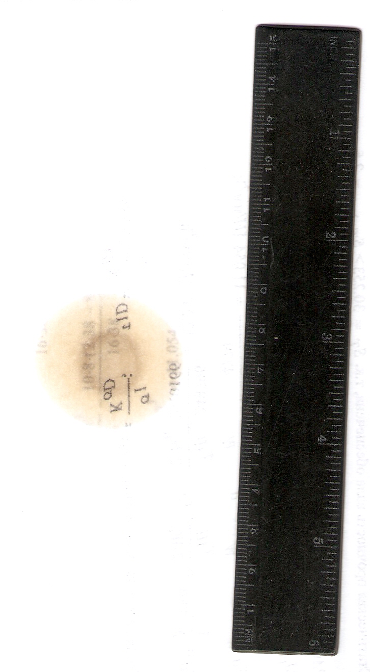

Лукойл Люкс синтетика 5w-30 SL на Лада приора
1) Лукойл Люкс синтетика 5w-30 SL
2) Лада приора, двигатель 21126, МКПП
3) Общий пробег 53000
4) Пробег на этом масле 3300
5) Моточасов ориентировочно ~100
6) Угар 1-2 мм по щупу
7) Капнул масло с крышки маслозаливной горловины после поездки по городу 15 км.
8) Лист офисный, формат А4, плотность 80 г/м^2.
9) До этого лил М1 0-40, HX8 5-40, Люкс полусинтетика 5-40 и микс из всех 3-х вариантов.
Ребят, ну как результат? Побежать на замену? :DD
@James May, Еще 1700 км проедешь и сменишь на 5-40.
@Dimmy, почему? Что то не так с каплей? Просто по капельным - я не силён.  :wacko:

Может тогда заодно и анализ замутим? Хотя бы на 5000  км узнаем что да как? Если криминал - то думаю должен уже быть виден.
@James May, я тебе сказал: в анализе есть смысл, если накатать минимум 250 моточасов или 7500 км. Сейчас всего 100 моточасов - смотреть нечего. Криминала по капле нет, а сменить масло на 5000 км рекомендую чисто из соображений безопасности: движок с облегченкой нежный и лить в него маловязкое масло не желательно. С другой стороны, ВАЗ одобрил это масло...

Сделал капельный тест после 4500 км. Пока что сохнет на батарее, ждите:)

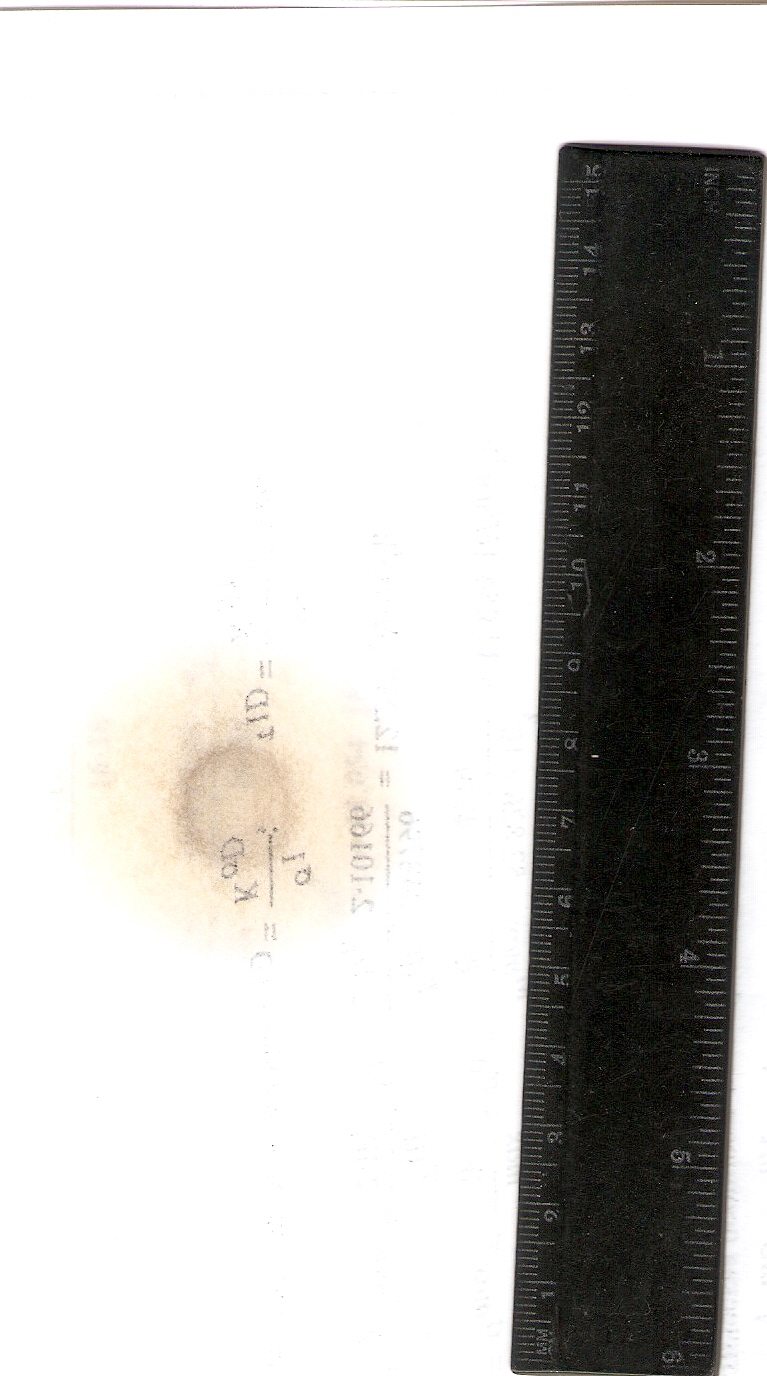

Проехал на масле 4500. Пробу взял после 10 минут на ХХ. Лист А4. Сушилась часа 2. Прошу прощения за каракули на листе :DD
Изменено пользователем James May
Сушилась 15 часов. Что скажете, господа? 4500 км.
Половину отъездил - еще столько же осталось. И на анализ.
@Dimmy, живое масло то ещё?:)
