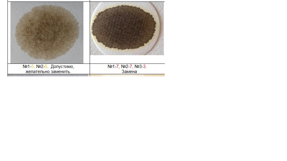

Sergius 1 Опубликовано: 21 февраля 2016 Поделиться Опубликовано: 21 февраля 2016 (изменено) Масло Total Quartz INEO MC3 5W-30; Low SAPS; Спецификация http://www4.total.fr/Europe/Vostok/PDF/QUARTZ_INEO_MC3_5W-30.pdf Kia Rio III, G4FA 1,4L Общий пробег 23500 км Проехал на масле 11 500 км (70% Город / 30% Траса) Это мое первое масло, залили на ТО-1. До этого было заводское. Эксплуатация масла с Июля 2015 по Март 2016 Моточасы незнаю, средняя скорость по бортовику 36 км/ч. Стою в пробках не оч. часто и не редко. Движок всегда прогреваю в любое время года. Топлива потратил примерно 1000 литров на этом масле. (считал по среднему значению затрат на бензин в месяц - 120 литров в месяц) Бензин исключительно АИ-92; 90 % заправок на АЗС ГАЗПРОМНЕФТЬ. Город Санкт-Петербург. Проба взята после краткой поездки, на полностью прогретом двигателе. Внешняя температура 0 градусов. Прикоснулся щупом на бумагу А4 (капля не капала). Слегка повело каплю от ветра(. Доливок разумеется не было. Скан 600 dpi. Оригинал 11 Мб. https://www.sendspace.com/file/1i9t5x Вобщем как маслице? Можно ли соблюдать на этом масле мне 15 тыс. км интервал? Что скажите по поводу бензина? Очень хочу услышать развернутые комментарарии. Далее в этой теме буду после замены выкладывать пробы каждые 1500 км. Еще раз хочу отметить что масло Low SAPS, большинство дилеров КИА его льют в машины как бензинки так и дизельные вообще не парясь. И с пеной у рта доказывают что масло супер и превосходит требования КИА, ссылаясь на API SN. Изменено 22 февраля 2016 пользователем Sergius Ссылка на сообщение
Booster 2 244 Опубликовано: 21 февраля 2016 Поделиться Опубликовано: 21 февраля 2016 Если не ошибаюсь, это масло к midSAPS относится. С учетом того, что по анализам движки КИА быстро убивают масло, я имею в виду серию 4G, катать по 15 тыс не получится даже на самом крутом масле.))) Давно доказано- лучше масло брать не очень дорогое, но интервал замены сократить вдвое, чем ездить на самом дорогом по 15 тыс. Здесь на форуме есть отработки с подобных движков с комментариями, а также список двигателей убийц, обратите на них внимание. Я все веду к тому, что 15 тыс- это слишком, нормально вполовину меньше ездить до смены. Зимой или при частом стоянии в пробках, интервал можно еще сократить на 1,5-2 тыс. Ссылка на сообщение
ЛЫСЫЙ 397 Опубликовано: 22 февраля 2016 Поделиться Опубликовано: 22 февраля 2016 Первый и третий скан говорят о том,что масло не удерживает в себе грязь,а откладывает её на внутренностях двигателя.Особенно показателен третий скан.Я бы больше 7500км. в вашем режиме не накатывал. Ссылка на сообщение
Sergius 1 Опубликовано: 22 февраля 2016 Автор Поделиться Опубликовано: 22 февраля 2016 Если не ошибаюсь, это масло к midSAPS относится. С учетом того, что по анализам движки КИА быстро убивают масло, я имею в виду серию 4G, катать по 15 тыс не получится даже на самом крутом масле.))) Давно доказано- лучше масло брать не очень дорогое, но интервал замены сократить вдвое, чем ездить на самом дорогом по 15 тыс. Здесь на форуме есть отработки с подобных движков с комментариями, а также список двигателей убийц, обратите на них внимание. Я все веду к тому, что 15 тыс- это слишком, нормально вполовину меньше ездить до смены. Зимой или при частом стоянии в пробках, интервал можно еще сократить на 1,5-2 тыс. Да видел я эти отработки, слышал что гамма убийцы масел. Но многое зависит от условий. Поэтому решил проверит свое. Я не милионер чтобы два раза в год менять масло... Первый и третий скан говорят о том,что масло не удерживает в себе грязь,а откладывает её на внутренностях двигателя.Особенно показателен третий скан.Я бы больше 7500км. в вашем режиме не накатывал. Вы опираетесь на то, что нет четкой окружности ядра? На самом деле если присмотрется на первом скане под различными углами, можно увидеть нечто похожее на ядро. и на втором скане., правда может из за кривой капли не оч. четко, попробую еще раз сделать. позже. Также если взять из первого поста темы ссылку на мануал, то можно увидеть там похожий результат на картинке слева - "Допустимо". А если Вы говорите, что масло не удерживает грязь, то следующее масло ее убирет? и нет ничего страшного? Если не видно следов бензина, значит бензин хороший? Ссылка на сообщение
torcon 85 227 Опубликовано: 22 февраля 2016 Поделиться Опубликовано: 22 февраля 2016 ядра нет масло умерло еще 5000-6000км назад. Я так думаю. 1000л на движке убийце это сильно 1 Ссылка на сообщение
Sergius 1 Опубликовано: 22 февраля 2016 Автор Поделиться Опубликовано: 22 февраля 2016 А мне кажется ядро просто еще не сформировалось. Ведь это Low SAPS и бензин думую качественный. Но в любом случае буду делать пробы дальше Ссылка на сообщение
igork 3 489 Опубликовано: 22 февраля 2016 Поделиться Опубликовано: 22 февраля 2016 А мне кажется ядро просто еще не сформировалось. Ведь это Low SAPS и бензин думую качественный. Предлагаю, начиная с новой заливки, делать пробы через 1000км, тогда будет видно когда и что формируется и когда и что умирает. По этой капле - клиент скорее мертв. Склонен думать, что ядро всё-таки уже разрушилось, а не находится в стадии формирования. Ссылка на сообщение
ЛЫСЫЙ 397 Опубликовано: 22 февраля 2016 Поделиться Опубликовано: 22 февраля 2016 @Sergius,@Sergius, Вы в корне не правы в своих рассуждениях.@torcon, прав.Центральное кольцо давно разрушилось,и масло умерло как удерживатель каки. Ссылка на сообщение

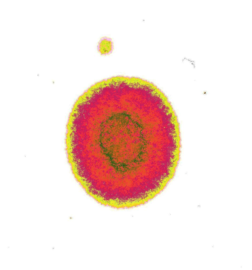

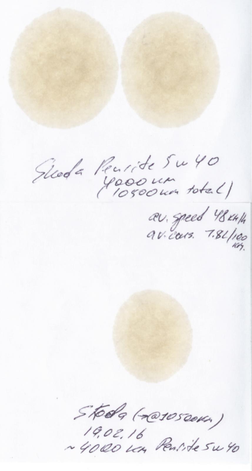

Nick 132 Опубликовано: 23 февраля 2016 Поделиться Опубликовано: 23 февраля 2016 Сделал снова тест, на этот раз капля упала со щупа. Видим, что ядро появилось. ядро ядром. Это обычная бумажная хромотография. Ой сколько я таких делал переделал))) Принцип хромотографии - это фракционное разделение коллоидных растворов. Самые неподвижные в центре (нерастворимые взвешенные частицы), по краю - самые легкие, в нашем случае - бензин, или продукты распада масла. Посередине - молекулы масла, связывающие в себе что-то, или просто молекулы масла, изменившие свойи свойства по тем или иным причинам. Я сейчас пытаюсь найти оптимальный фильр в фотошопе, для выявления фракционного состава. Так что бы всегда видеть одним цветом масло нормальное, масло измененное нормальное, убитое. Покаместь я работаю над отделением спектра измененного масла, чтобы научиться отичать "живое" от "неживого". Но скорее всего все измененное - неживое. У меня сейчас масло С3. Малозольник тоже. Желтый - нормальное изначальное масло. Темные сгустки - нерастворенная взвесь. Красным - видоизмененное масло. Пробег чуть больше 4000 км. Все что красное, скорее всего убитое или малофункциональное масло. В моем случае, около 50% масла еще сохранило свои свойства! Сравните со свооей хромотографией. 1 Ссылка на сообщение
igork 3 489 Опубликовано: 23 февраля 2016 Поделиться Опубликовано: 23 февраля 2016 @Nick, оригинал картинок выложи. Ссылка на сообщение
Nick 132 Опубликовано: 27 февраля 2016 Поделиться Опубликовано: 27 февраля 2016 @Nick, оригинал картинок выложи. Ссылка на сообщение
igork 3 489 Опубликовано: 27 февраля 2016 Поделиться Опубликовано: 27 февраля 2016 @Nick, не знаю где ты у себя убитость масла нашёл, на мой взгляд масло у тебя в отличном состоянии, можно сказать в отличнейшем. Ссылка на сообщение
