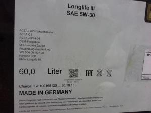

19 февраля 201610 г Вот как то так.общий пробег 143000.на данном масле 3000. В основном по трассе.его активно продвигает ульяновская сеть магазинов КАР-ГО.но информации в инете очень скудная.
19 февраля 201610 г очень интересно, это продукция фирмы AVISTA OIL http://www.avista-oil.com/produkte-service/schmierstoffe.html судя по описанию на сайте, они использую отработанные масла, рафинируют и очищают их и продают, как свежие этого масла нет в списке erwin: https://erwin.volkswagen.de/erwin/downloadStaticFile/volkswagen/files/oil/step_50400_50700.pdf значит оно не проходило испытаний.... оно сделано из отработанных масел допуска 504/507 Думаю надо срочно менять... Изменено 19 февраля 201610 г пользователем AndyML
19 февраля 201610 г вот вам и попался европейский рецайклинг отработок! кто тут на сайте интересоваля такими маслами? Изменено 19 февраля 201610 г пользователем ModeratorSigma
