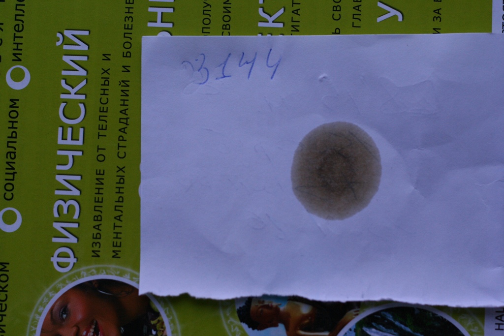

elf evolution 900 sxr 5w-30
  1. elf evolution 900 sxr 5w-30
  2. Subaru Outback 2.5, 04 г.в., МКПП, бензин.
  3. 167 т.км. (по факту неизвестно).
  4. Пробег на масле 3144 км. Город.
  5. Август- тек. время.
  6. Моточасы не знаю.
  7. Израсходовано топлива - не знаю.
  8. Проба взята после короткой поездки по городу.
  9. Сохла в машине 5 часов.
  10. объем масла 4 литра. Долил 1,8. литра.
Нормально, катайте дальше. До 6 тык точно выдержит :)
А там пробу нужно будет повторить.
...объем масла 4 литра. Долил 1,8. литра.
Извиняюсь, эта ваша проба взята с масла замененного почти на половину?
ну типа того )
Такой бешеный долив это нормально?
Лучше поменять масло на другого производителя, видно не подходит оно для этого двигла
а мне капля не понравилась, ореол вокруг ядра темноватый уже. Но фотка автор у тебя конечно не ахти... :)
Если в движок с заправочной емкостью моторного масла 4 л автовладелец доливает 1,8 л после пробега чуть более 3 тык, то масло тут уже не при чём, пора смотреть движок.
