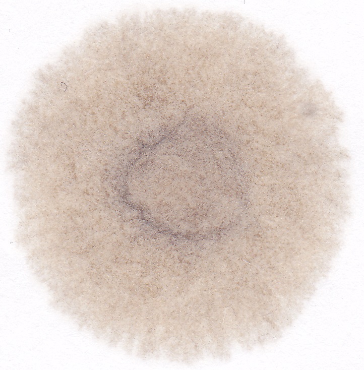

United Eco Elite 5W-30 капельный тест MuscleJuce
1) United Eco Elite 5W-30
2) Toyota Avensis 2006г (рестайлинг) АКПП левый руль , 1AZ-FSE 2.0 литра
3) 148763 км
4) 1000км из них трасса/город 30/70, средняя скорость 38.9км/ч (по БК)
5) 3.12 - 21.12
6) 35мч
7) ~100л, расход 10,4л (по БК)
8) Проба сушилась больше суток в комнате дома.
9) 4.2 л
Изменено пользователем MuscleJuce
Оказывается мой не такой уж и убийца, так - мелкий проказник))
Чёйта как-то эта проба мне уже не очень нравится. И моточасов не много и топлива мало, а зона диффузии уже очень насыщена нерастворимыми продуктами. Я в таких случаях делаю повторные пробы.
Изменено пользователем igork
@igork, мне кажется просто прошлые пробы пересушены были, поэтому так картина резко изменилась, я петру зимой тоже за 200м/ч ухлопал, так что всё может быть, но всё равно постараюсь почаще покапать :)
Не думаю, что за 28 часов проба будет пересушена. Тем не менее сделай новую.
а че перенасыщена? Когда оранжевым заполнится тогда уж паниковать. Вроде еще не много...
@torcon, просто резко опять картина поменялась :) вот и возникли сомнения
капнул ещё раз, через почти 100км и 4 м/ч, ср. скорость по БК уже составила 24 км/ч
Когда капал, ветрище был, поэтому пока донес до дома, хотя и старался ка мог, держал листок, всё равно пару раз изогнуло, поэтому она немного растекшаяся, и ядро плохо сформировано
@MuscleJuce,всё нормуль.Можно спать спокойно.
Возьми бокс из-под CD диска, вырежи из бумаги квадрат 12*12 см и вложи в бокс. Капля будет в тепличных условиях ;)
Вот это находка.Ни один немец не додумается.

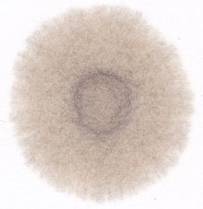

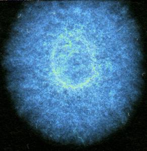

3) 152226 км
4) 4463 км из них трасса/город 10/90, средняя скорость 36км/ч (по БК)
5) 01.02 - 17.02
6) 168мч
7) 512л, расход 11,4л (по БК) по чеку 12,2(заправился называется лукойлом :)
8) Проба сушилась 24ч в комнате, дома(забыл шайтан коробочку дома :D но ничего, нормально донёс)
9) 4.2 л
масло на щупе чернющее, не припомню чтоб ещё какое то масло было таким чёрным :)
Масло активно моет мотор,но уже начинает сдаваться.Ещё на тыщёнку хватит,и под замену.С мотором всё путём.Антифриза нет,топлива в масле нет.
Изменено пользователем ЛЫСЫЙ
ну и по капле в принципе можно сказать еще 1000-2000км... и смена. В этот раз информативно капля помоему показывает. Опять сужу по сгусткам материи вокруг ядра.
