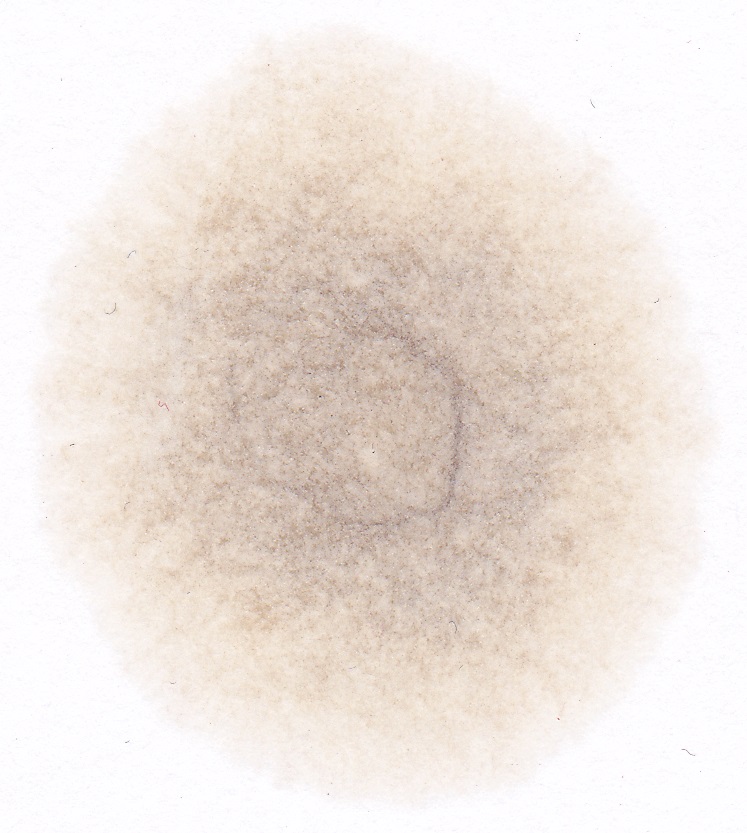

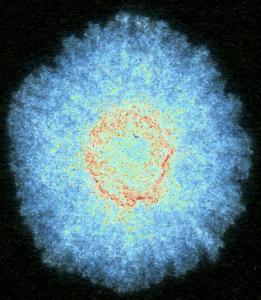

United Eco Elite 5W-30 капельный тест MuscleJuce
1) United Eco Elite 5W-30
2) Toyota Avensis 2006г (рестайлинг) АКПП левый руль , 1AZ-FSE 2.0 литра
3) 148763 км
4) 1000км из них трасса/город 30/70, средняя скорость 38.9км/ч (по БК)
5) 3.12 - 21.12
6) 35мч
7) ~100л, расход 10,4л (по БК)
8) Проба сушилась больше суток в комнате дома.
9) 4.2 л
Изменено пользователем MuscleJuce

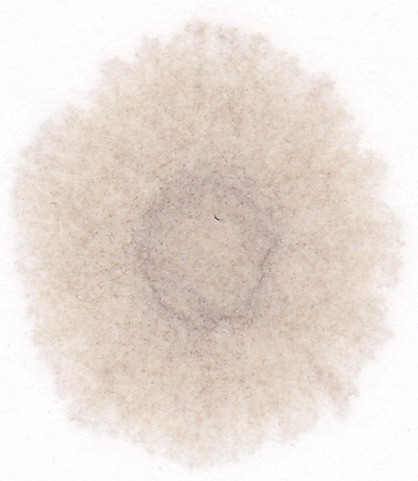

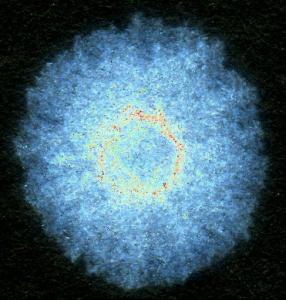

3) 149821 км
4) 2058км из них трасса/город 25/75, средняя скорость 28,8км/ч (по БК)
5) 21.12 - 4.01
6) 76мч
7) ~225л, расход 11л(по БК)
8) Проба сушилась 28ч в комнате дома.(додумался блин капнуть в 7утра, на следующее утро проспал :D)
9) 4.2 л

Всё нормуль.Масло чистое,центральная зона только начала образовываться.Антифриза и горючки не видно.Следующую каплю сфотайте на чуть большем расстоянии от листа.
интересно капля после 2000км вяглдит старше чем капля после 3100 - из за того что пересушил наверное...
@torcon, скорее всего)) в этот раз мне вообще на капли эти не везет, то мороз -30, то ветрище :D
Может пробу брал с несовсем прогретого двигателя или бумага влаги на улице успела напитать.
@igork, брал всегда после длительных поездок, но блин пока я ходил домой за листочком и возвращался обратно, а это меньше 5 минут, такое чувство, что масло успевало уже остыть, и оно наотрез отказывалось капать с щупа)
Хорошая у тебя капля и на 2000 и на 3000км.
мой united тоже всегда плохо капал с щупа, в самом начале только капал нормально.
Сливать когда планируете?
@XaXaL, планирую 200 м/ч откатать))
