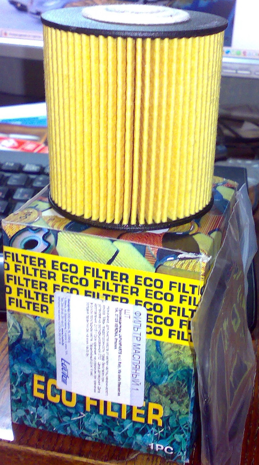

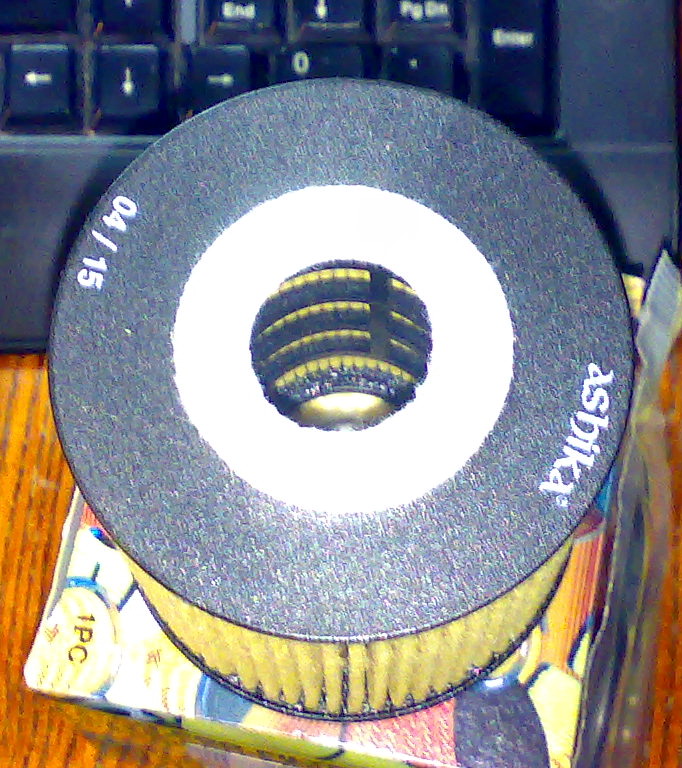

Фильтр-картридж ASHIKA.
Сам фильтр очень аккуратный, все складки ровные торцы запаяны в пластик, фильтрующий элемент твердый, с фильтром идет прокладка в упаковке, так же на самом фильтре указывают дату производства, что особо радует.

Вчера, когда менял масло, дважды испытал шок! Речь идет об Opel Corsa D - 1.4, в этих опелях оказывается весьма странные фильтры - вставки, голые... В сентябре, когда менял масло, открутил крышку и с ней вытащил этот цилиндр, вставил ASHIKA 10-ECO073. Вчера же, открутил крышку, фильтр остался там, беру его за верх, а вытаскивается только половинка, он разорван посредине, перепегался, думаю, вдруг труха какая ссыпалась в движок... Взял пинцет и вытащил нижнюю часть, не понял отчего это произошло! Приложил обе части друг к другу, форма его оказалась уже не циллиндрической, бока втянуты, а бумажка стала как пластик дубовая!!! То-ли масло было странное RAVENOL 5W30 LSG, то-ли фильтр такой! Да, на масле проехали около 8,5 тыщ. Теперь поставил

@Vladimir-K, ну от масла вряд ли фильтр развалится, жаль не сфотал
Да сфоткаю, нет проблем, вчера вечером менял и не выкидывал!

Ну не знаю что и сказать, опыта по таким идиотским фильтрам никакого, снимал только 2 фильтра, с первым было все нормально, но какой он был фирмы не знаю! Уже где-то писал, что милое дело в корпусе, с обратном клапаном и внутри армирован сеточкой железной... По Ашике, коробка вон лежит передо мной, ничем от той что чуть выше на фото не отличается! А что значит неправильная установка, да их в Корсе ставят 2-х типов один длинный другой короче, у меня ставится длинный, если бы я на место короткого вставил бы длинный, то вытащил бы поперечную гармошку, чего, как видите на фото, нет...
