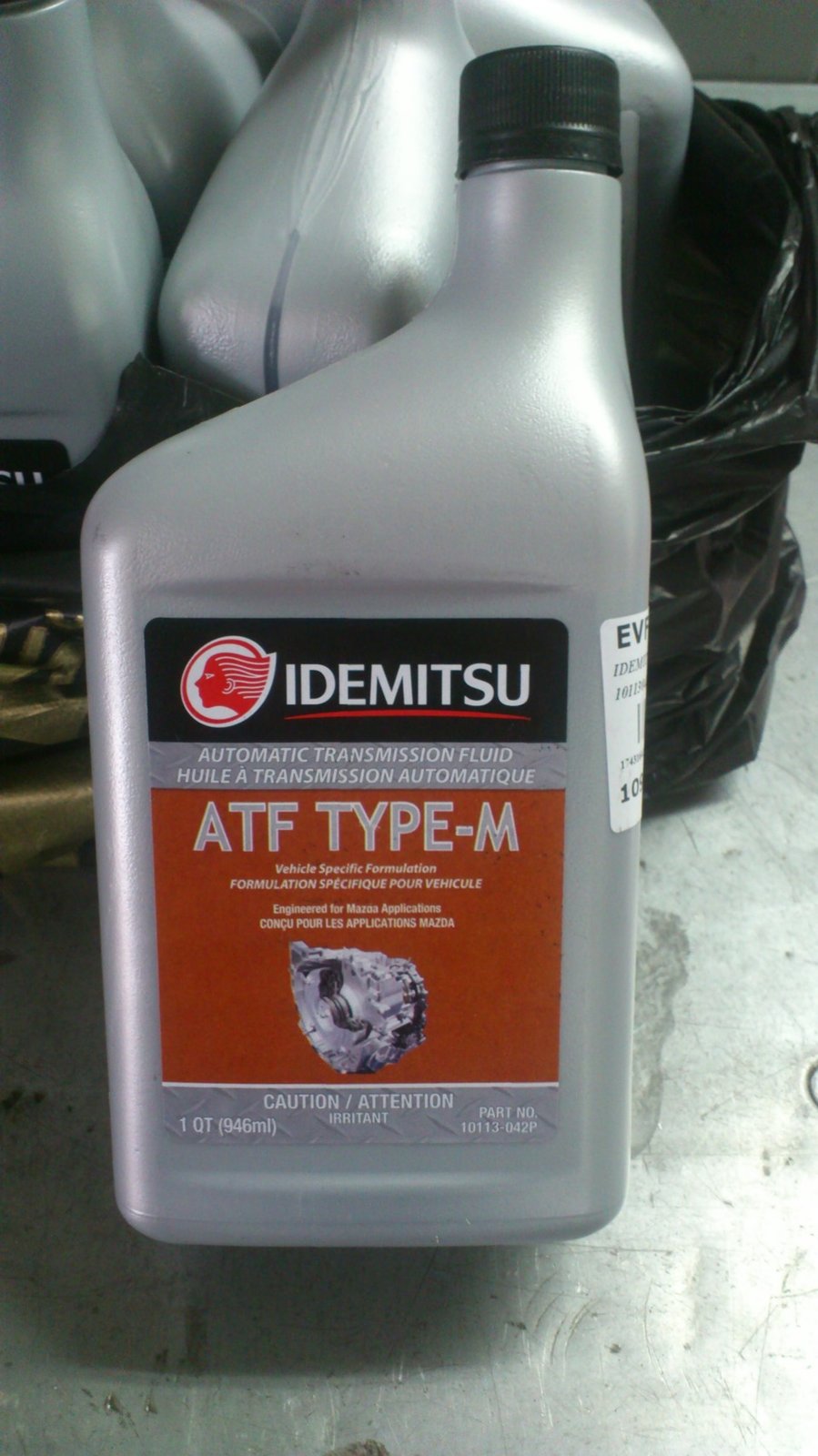

Idemitsu ATF Type-M свежее за анализ спасибо Московский Сервис Мазда-СТО и shurik-auto
Idemitsu ATF Type-M.pdf
10113042P - 0.946mL
30040092953 - 4.73L
Внесу свои 5 копеек:
1) то что Idemitsu type -m является полным аналогом Mazda m-v - это написано официально в pdf idemitsu.  например тут: http://www.worldpac.com/pdfs/Idemitsu-Flier-v3-Sept-12-2012.pdf
2) второй вопрос на который нет ответа так как анализ не полный - отличием mazda m-III и mazda m-V - является различное содержание серы 0.12 и 0.06% соответсвенно .
3) самый важный вопрос: на сайте idemitsu.ru а так же по официальному запросу - пишут что idemitsu type -M можно использовать как вместо mazda m-V так и вместо mazda m-III , однако Американское представительство idemitsu так не считает ( получен официальный ответ) , и пишут что можно использовать  только вместо mazda m-V  ( и смешивать тоже)

а вот что пишут Русские официалы:
"> Смешивать жидкости Idemitsu Type-M и Mazda ATF Type М3 как и Idemitsu
>Type-M с ATF Type М-5 можно.
> Best regards,
> Sergey Amelichkin
> Sales Manager of industrial lubricants
> Idemitsu Lubricants RUS
> Moscow, Trubnaya str., 12
Изменено пользователем moskga
На самый важный вопрос ответ дан на канистре: "...is a Mazda specific formulation engineered to meet or exceed Mazda requirements for models with Mazda M5 specifications".
Однако, если M5 улучшенная версия M3 (прежнее наименование Maza M3 Super), становится понятно, почему допускают ее использование вместо M3. Насколько мне известно, M5 создали для устранения некоторых недостатков в работе трансмиссии типа FN при использовании M3.
Изменено пользователем oilclub

1. Idemitsu 30040092750
2. Idemitsu 10113042P
и то и другое Idemitsu ATF Type M. В чем разница? Какое покупать?
ЗЫ: Написал вопрос самим Idemitsu.
Изменено пользователем GfyxerVoViK
Сверху новая канистра , внизу предыдущая, представители уверяют состав не поменялся, приходиться верить на слово
