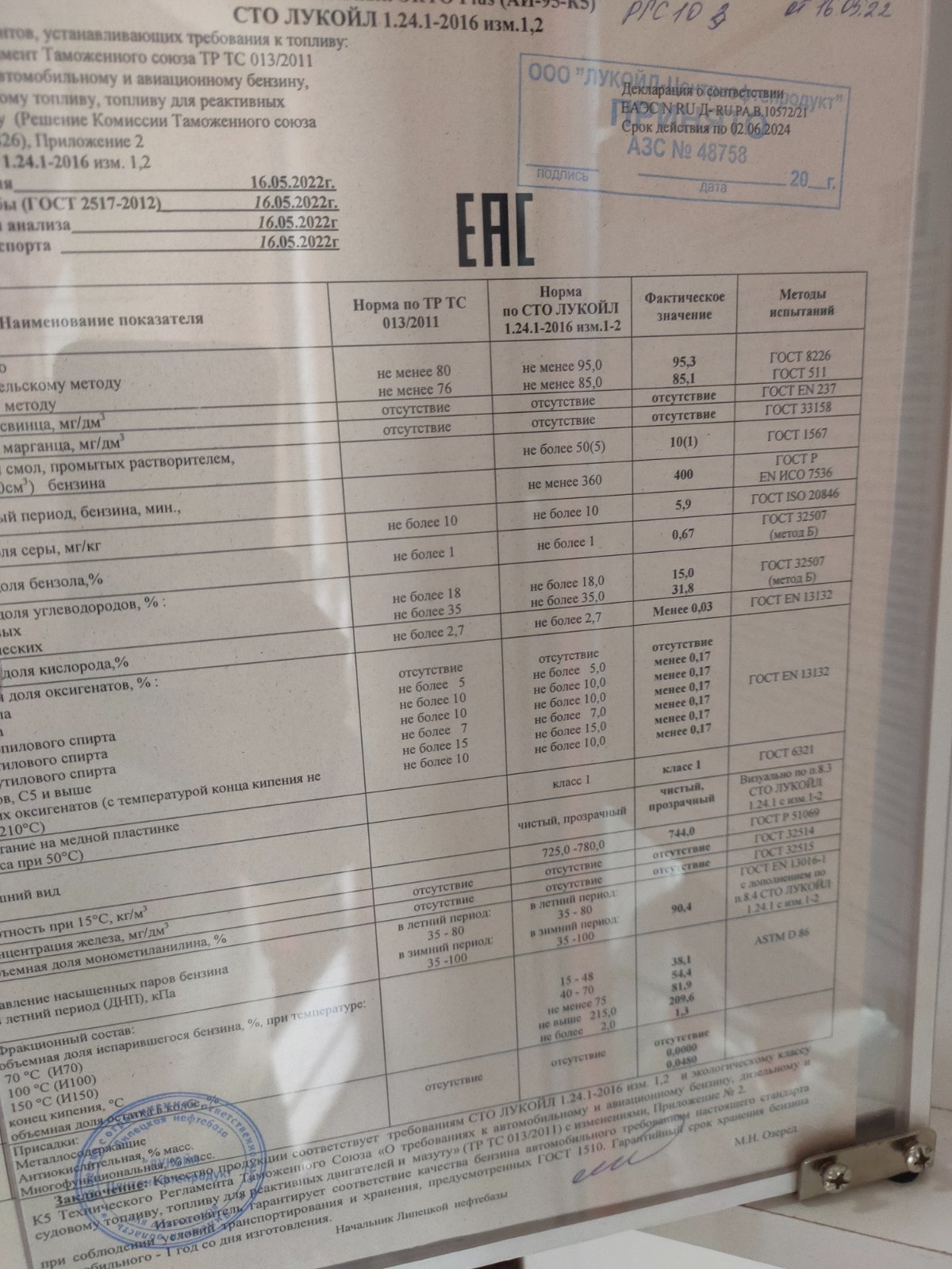

Евген48 остатки северного реализуют, не пропадать же добру :sarcastic:. И сколько литр стоит?
Хотя, я и в конце лета паспорта сотки кстовского видел с высоким днп:pardon:
Изменено пользователем Michelin
56 минут назад, Евген48 сказал:
Вот для какого региона, в мае, делают такой ДНП?
Для того в который надо остатки с нефетбаз реализовать. :sarcastic:
У нас пошел какой то демисесон 75-85 , а 90 не встречал.
26 минут назад, Michelin сказал:
С недавних времён по 51.98р (если заправляешь более чем на 1000р.), а так на рубль дороже.

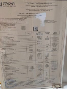

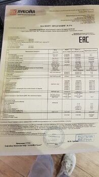

Ранее выкладывал паспорта на 95, так вот, субъективно, но по моему мнению:
это едет хорошо
это хрень
IMG20220518111435.jpg.5663c504122877f6d99041c51303f135.thumb.jpg.071566c21bcbbecd5c21493609cd31cf.jpg
По моему мнению эфиров нет, так что бак будет ездить долго, но зато ароматики полно поршня каптится будут. Присадочки бы в него очищающей и гуд
А Кстово это не очень? Зимний понятно, что плохо :).
Показалось, что низы на Лукойл по сравнению с Шелл хуже.

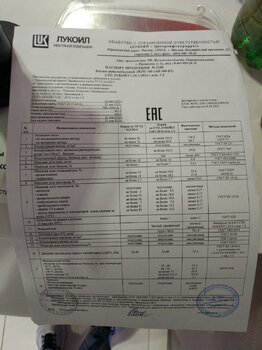

21 час назад, Damien Thorn сказал:
Москва,Коломенский проезд.
Залил полный бак))))
Что скажите?
Оооо, чето Кстово с мнпз соревноваться начал. Тяжелючий капец. Прет, но не долго. Бенз - боль раскоксовщика.
