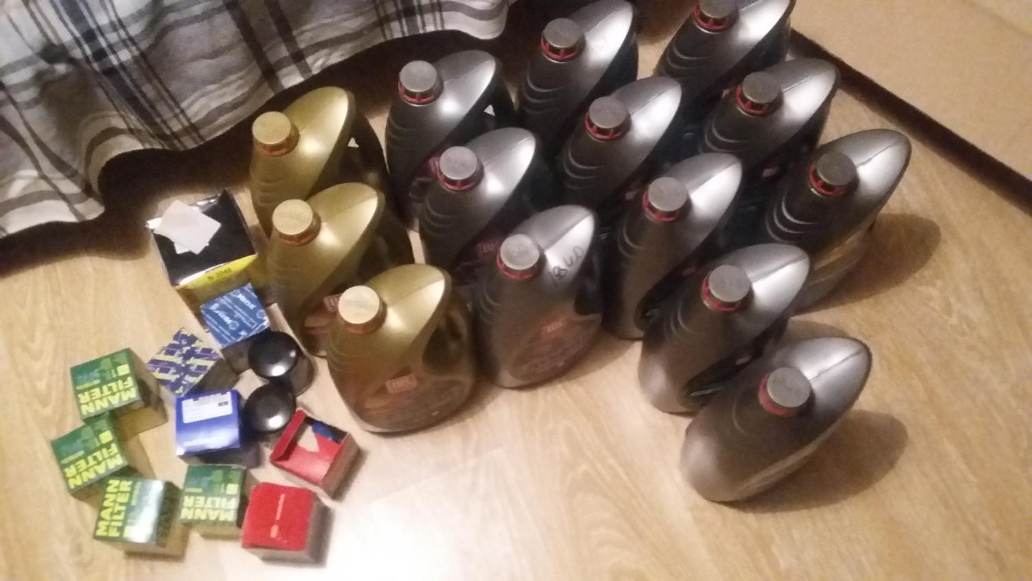

Импортозамещение в действии:
Ещё зимой закупился Лукойлом на всю семью
На Вольве второй интервал в 5 т.км. - Лукойл Люкс 5w-30. Полёт нормальный. Работает громко. Снимали катализатор и сажевый после первых 5 т.км.  - чисто
в Сузуки и Кию - ЛУКОЙЛ GENESIS GLIDETECH 5W-30
Изменено пользователем balassy
