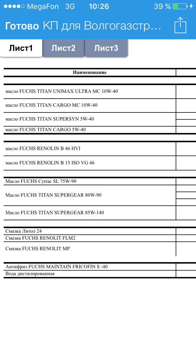

Фукс уже скинул предложения по этому маслу) Сейчас сделал запросы в MOL и Lotos остается выбрать по цене :rolleyes:
