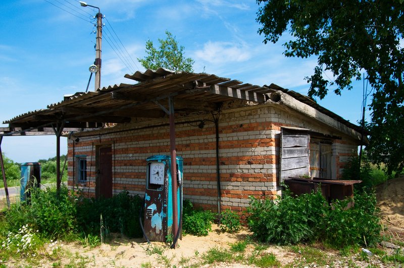

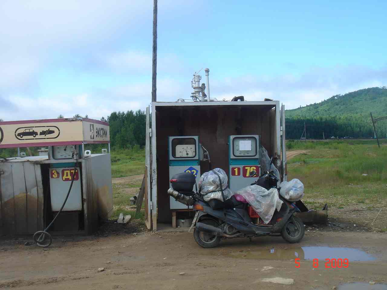

Главное объезжать эти заправки... А на нормальном аи95 проблем не будет.
