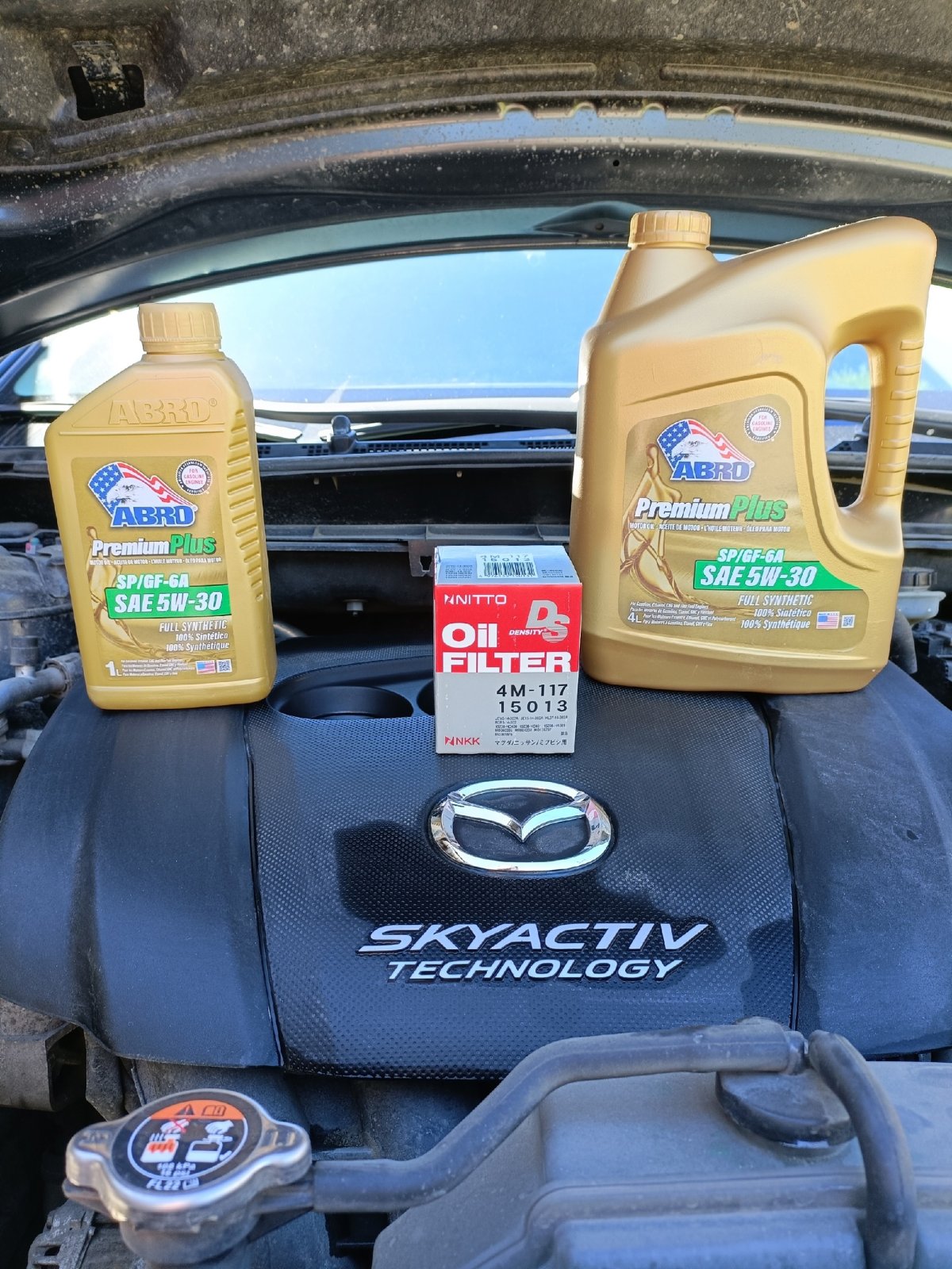

назвался груздем, полезай... пока отработка едет в 96 регион вставлю свои две копейки, это первый отзыв, на ухо медведь наступал, строго не судите:)
Масло Abro Premium Plus 5W-30 API SP залито 01.07.24, откатал до 23.12.24, по пробегу вышло 5268км, получилось 142 мч, можно было бы и дальше катать, но на зиму решил перестраховаться и залил пожиже.
За весь период два раза был в отпусках по две недели, авто стоял без движения.
Звуковых особо не замечено, единственное, было пара "нервных" пусков - звук запуска авто явно был громче остальных "разов", при этом бензин и и другие условия не менялись. Не уверен, что связано именно с маслом, просто замечание.
На этом масле впервые за свое владение достиг расхода 8.7л, хотя ездил в основном городе, даже на трассе так не удалось.
Но и кажется, это первое масло, которое угорело. Угар хоть и составил 1мм, но он заметен, на фоне других (все знают что Мазда разбавляет уровень бензином).
Слилось в ПЭТ бутылку (к сожалению забыл сфотать) - чорненькое.
В общем и целом - масло масляное, анализа пока не видел, объективно сказать нечего :)

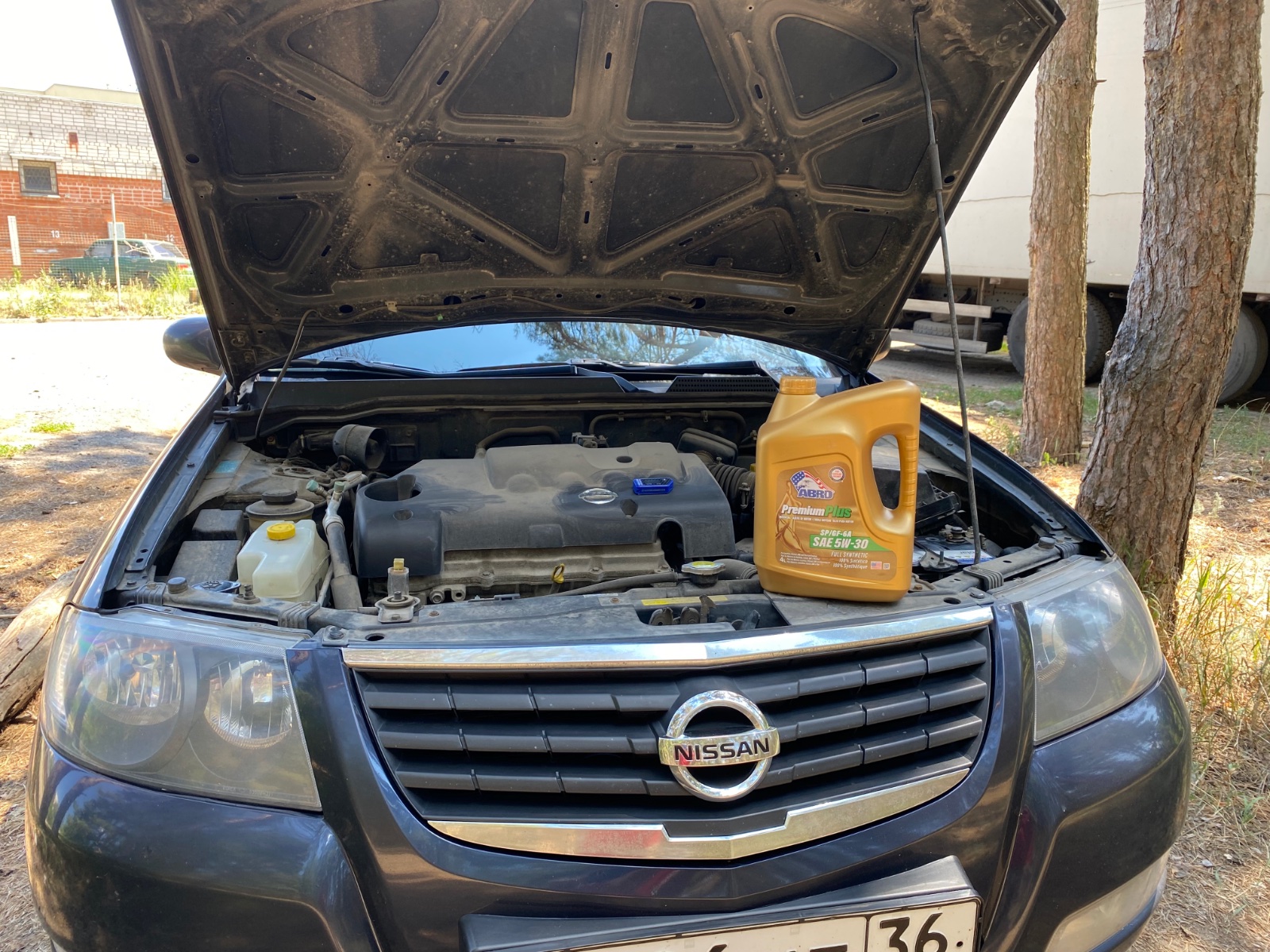

Приветствую всех форумчан. Решил тоже черкануть пару строк. Получил посылку с маслом через СДЭК из Нижнего Новгорода 27 июня. На следующий день произвел замену. Масло сварено в 2022 г. Канистры мягкие, но вполне добротные. Внешне выглядят лучше, чем, например, у Петро-Канады 2019 или 2020 года выпуска (особенно литровые). В комплекте был, судя по комментариях, как и у всех участников акции, освежитель воздуха.
Сейчас лето, сезон отпусков, поэтому езжу много. На данный момент проехал уже около 2 тысяч километров. Впечатления положительные.
Доброго дня! Дополняю отзыв.
Произвел замену на следующий день, 28 июня 2024 г. Пробег на одометре к тому моменту составлял 130 тыс. км.
Автомобиль 2012 года выпуска, брал его новым в салоне. Я единственный владелец, иногда за рулем супруга. ДВС старой японской школы QG16DE. Из-за небольшого объема карьера (2,7 л) прозванный на просторах Ойл-клуба «убийцей масел». До 90 тысяч заливал исключительно оригинал в жестяной банке. Отличное масло, устраивало полностью. Но после известных событий с его поставками в нашу страну начались проблемы + в 2018 г. я плотно подсел на Ойл-клуб и началось… Как ребенку захотелось пробовать чуть ли не всё подряд. В разное время заливал топовое Мобил 1х1, гидрокрекинговые Идемитсу Зепро, Петро-Канада. Вязкость исключительно 5w30. Все ILSAC работали тихо, двигатель шептал. Единственно, когда почувствовал разницу, когда залил Мобил Super 3000 x1 Formula FE A5/B5. На холодную ДВС работал ощутимо громче, но прогревшись, снова урчал.
Полученное по акции масло ABRO сварено в 2022 г. (4 литровая канистра 27.09., литровая - 6.04). Осмелюсь предположить, что это масло пришло ещё по заключенным до начала и в самом начале СВО контрактам, когда ещё лютые санкции не вступили в силу. Минувшим летом мне эта ситуация виделась так: если у импортера есть новые контракты на поставку и свежие партии масла, и они готовы продавать его по разумной цене, то это достойный аналог отечественный продуктам (если брать их на китайском пакете присадок не хочется) и параллельному импорту (из-за опасений подделок).
Период эксплуатации на данном масле: июнь 2024 г. — январь 2025 г.
Лето было жарким, временами температура окружающего воздуха поднималась до +30 и выше. Равнинная местность. Много трассы: межгород в Воронежской и Липецкой областях, Москва, М-4 «Дон». Вообще в сезон отпусков езжу традиционно много. В холодное же время года автомобиль используется преимущественно на короткие ежедневные (либо через день) поездки и покидает город только по большим праздникам. Хранится в неотапливаемом гараже.
Зима в этом году в Центрально-Чернозёмном регионе выдалась отвратительной, побив все мыслимые и немыслимые рекорды: бесснежной, дождливой и с температурой, балансирующей возле нулевой отметки и существенно выше неё. Раз как-то, в середине декабря, утром столбик термометра опустился до -16, но уже на следующий день было +2.
Масляный фильтр Purflux LS 892, в котором бумага уложена «ёлочкой»/шевроном (клон оригинального фильтра Nissan 15208-9F60A Made in France, даже цвет окраски корпуса фильтра — тёмно-синий — идентичен). Покупал его еще в довоенные времена. Воздушный фильтр Sakura A1818 с пропиткой.
Топливом заправляю исключительно 95-м. Заливал как-то пару раз давным-давно 92-й, но поведение машины не понравилось. Больно задумчивая стала и отклик на педаль газа медленный.
Заправляюсь только на фирменных АЗС: Teboil АИ-95, Лукойл 95-Экто, Роснефть АИ-95 и 95-Pulsar. Раньше предпочитал заправляться на АЗС Shell, нравилось качество топливо и бонусная программа. После их ухода предпочтения к какому-то одному бренду не сложилось. В общей сложности в отчетный период, заезжал на АЗС, заправляя до полного бака, 17 раз: 7 на Лукойл, 5 на Тебойл, 4 на Роснефть, 1 на Газпромнефть. Заправил 670 литров.
Замена масла была произведена 9 января 2025 г. Проехал на нем 8 141 км или 145 моточасов (144,8). Расхода масла («угара») замечено не было. В целом, субъективные впечатления положительные.

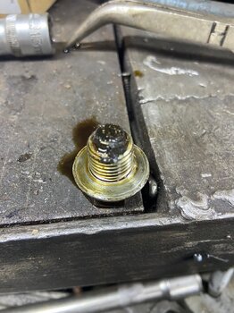

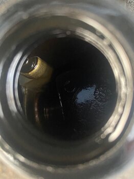

В горловине особо не видно. Крышка стала ярче. На пробке мазеобразное вещество, его чуть больше чем обычно.
