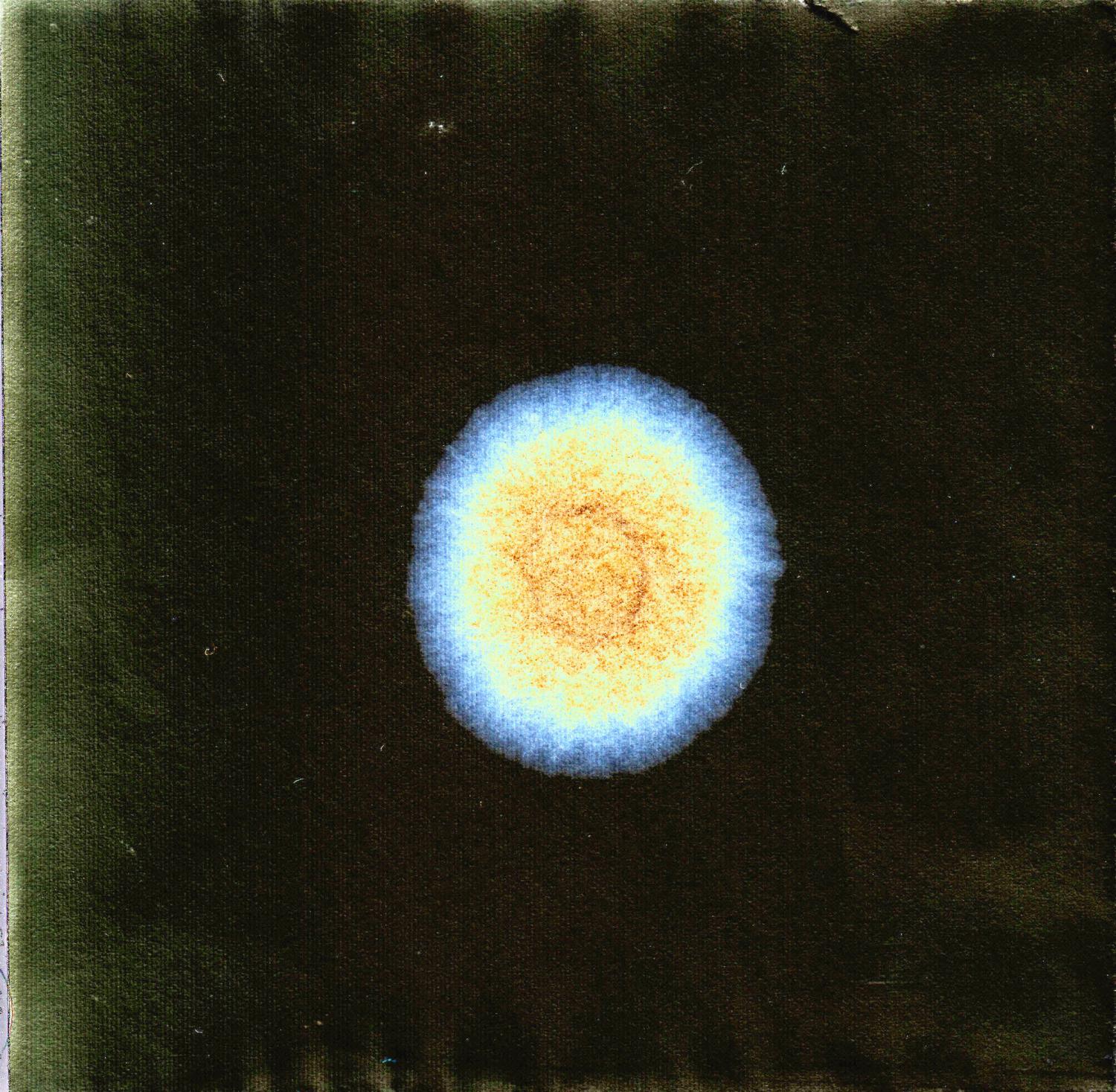

Доброго времени суток!
1) Castrol EDGE Titanium FST 0w30 A3/B4
2) Skoda Yeti 1,8 TSI CDAB, бензин, чип
3) Общий пробег - 30900 км.
4) Пробег на масле на момент взятия пробы - 6100 км. (80% трасса / 20% город), весь данный пробег на чипе, ранее машина была на заводской прошивке ЭБУ
5) Сезон эксплуатации масла (с июня по декабрь)
6) Моточасы (150 мч)
7) Израсходованное топливо (609 литров, АИ95 Евро, изредка АИ95 Экто, АЗС Лукойл Центрнефтепродукт)
8) Поскольку капельная проба не планировалась и была сделана спонтанно, она была взята из отработавшего масляного фильтра, масло было уже холодное, проба сушилась 24 часа в квартире
9) Объем заливаемого масла - 4,5-4,6 л. (доливка 200 мл. пару месяцев назад)
1 фото - искусственное освещение (баланс белого, увы, подкачал)
2 фото - искусственное освещение, проба направлена на потолочную лампу (баланс белого, увы, подкачал)
3 фото - дневное освещение, проба направлена на дневной свет через стекло
4 фото - проба отсканирована 600 dpi
post-9603-0-71152400-1449682200_thumb.jpg post-9603-0-01913700-1449682216_thumb.jpg post-9603-0-17256800-1449682229_thumb.jpg post-9603-0-88858300-1449682243_thumb.jpg
Отработка слита, залито такое же свежее масло. Вот, думаю, неужели, еще половинить интервал смены масла? Какие мысли возникают у уважаемой аудитории, глядя на пробу? Дилетант в моем лице будет просто счастлив выслушать мнение масляных гуру  :rolleyes:

Ну вот эта отработка выглядит уже не так плачевно :) А свежее ещё катать и катать :)
Отработка, в первую очередь должна быть интересна Вам. Так как машина Ваша, условия эксплуатации тоже Ваши, всё Ваше короче :D
Изменено пользователем MuscleJuce

И насколько я понимаю, для достоверного результата пробы нужно брать, когда:
1. двигатель прогрет до рабочей температуры, это около 90-100 градусов цельсия
2. масло должно стечь в картер в течении 10-15 минут как был заглушен двигатель
3. и брать пробу нужно только со щупа(не протирая его)
4. сушить сутки на батарее или час в духовке при 100 градусах
Прочитайте методику отбора проб, нет там варианта взять пробу из холодного масляного фильтра, или остывшей месяц назад отработки.
все что вами предложено на обсуждение просто масляные капли, но никак не пробы.

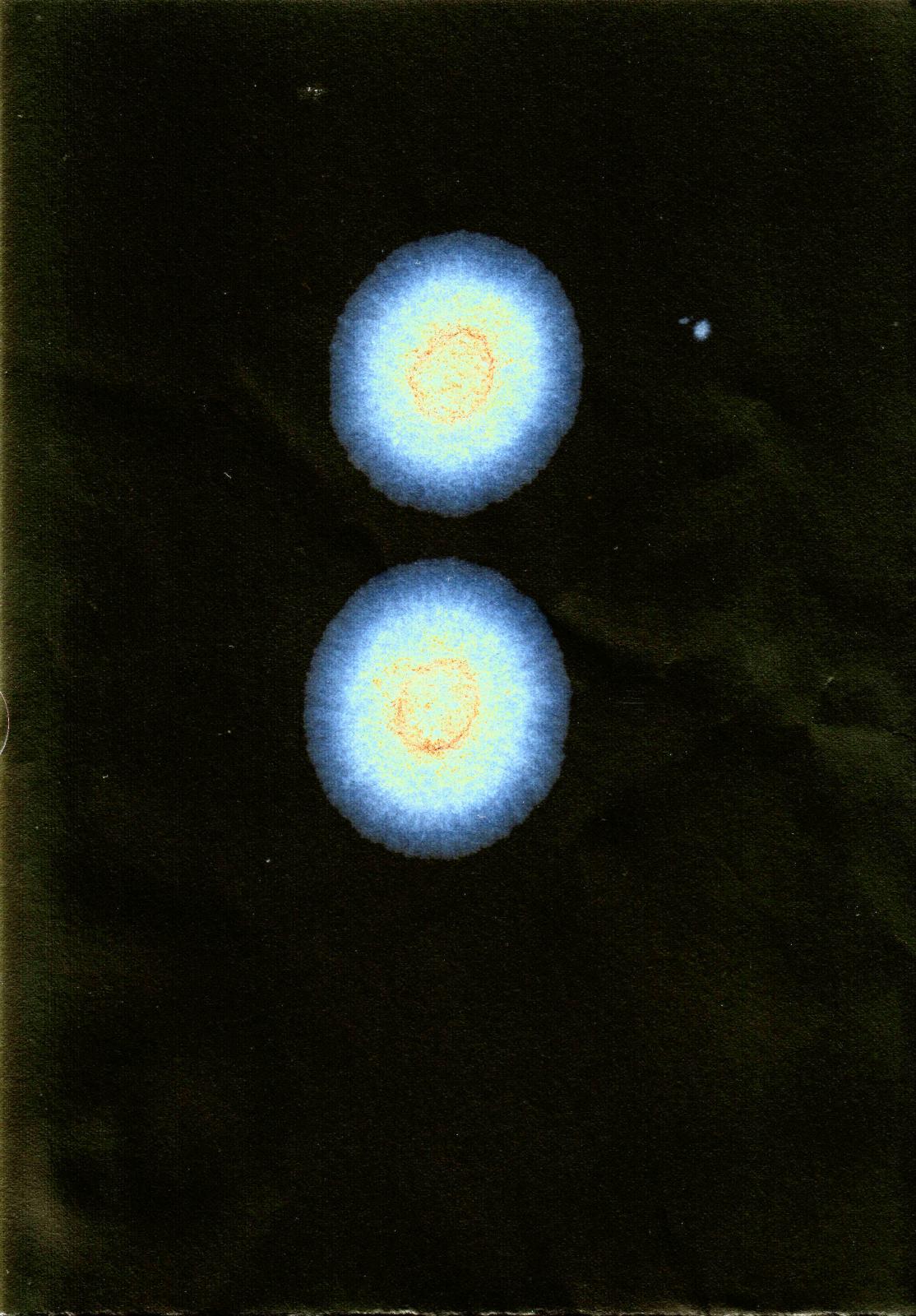

Немножко веселых картинок Castrol EDGE Titanium FST 0w30  :acute:
1. Пробег на масле 1550 км. - скан, фильтр oil-club, фильтр игла.
2. Пробег на масле 2700 км. - скан, фильтр oil-club, фильтр игла.
Смотрю на капли коллег на таком же масле, как то, не очень оно себя показывает уже на небольших пробегах, не смотря на отличные показатели лабораторного анализа свежего... Хотя, я, конечно, далеко не специалист  :pardon:

Тут вроде пока нормально все. Я пользовал ваговский оригинал 0w30, 502 допуск так оно к 4 уже уплывало. Это по сути должно быть тоже масло. Недавно нашел лист с каплями сравнил с текущим. Жесть!!! Почти под замену края рваные , по ходу обводнение... Сейчас на Шелл 0w30 того же допуска. Нравиться больше и капельные пробы ровнее и мотор работает лучше. Не реклама!

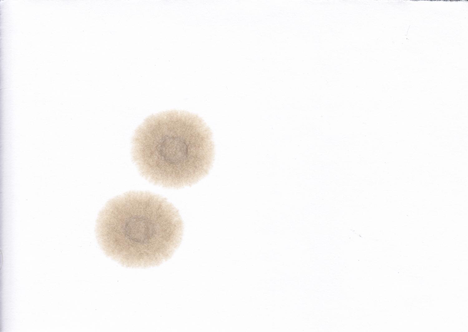

Масло Castrol EDGE Titanium FST 0w30. Пробег на масле 3700 км., около 100 моточасов, преимущественно, без пробок, залито в декабре 2015 г. Капля сохла в тепле 24 часа.
Фото: скан (600 dpi), фильтр oil-club, фильтр игла (1 и 2 версии).
Предыдущее масло, судя по капельной пробе, было уже разложившимся трупом на 6000 км.
На этом еще можно, хотя бы, тыщенку махнуть? Прошу помощи у аудитории в интерпретации капли   :pardon:
@Олейна, т.е. получается, что не смотря на маленький пробег, масло уже полгода находится в картере вашего авто? Судя про прошлым двум каплям, масло усердно что то отмывает у вас в двигателе)) а вот на последней капле ядро уже не сформированно, это значит масло уже не удерживает в себе всю эту каку)) или возможно капнули и сушили как то по другому)) но в любом случае, полгода в тяжелых условиях, не смотря на малый побег является критерием к замене, во всяком случае у меня :D а так лучше дождаться коментария от более разбирающихся людей))

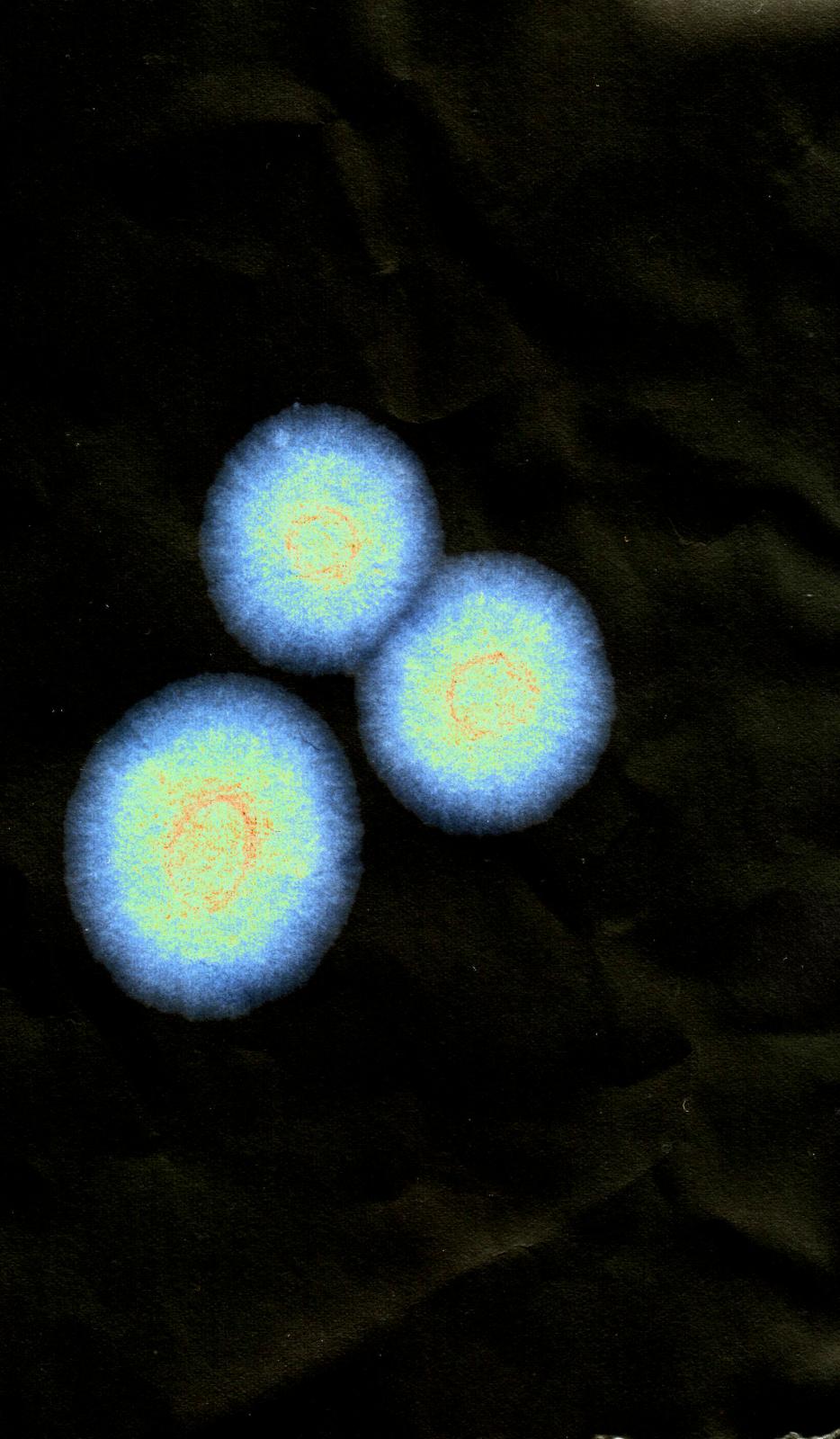

Доброго времени суток, уважаемые форумчане! Я так и не научилась интерпретировать капельные пробы, поэтому, может, кому будет интересно помочь мне в этом деле... :pardon: Что можно сказать по данной капельной пробе и можно ли еще ездить на этом масле?
Масло все то же - Castrol EDGE Titanium FST 0w30 A3/B4, общий пробег 44500 км., пробег после последней замены в ноябре 2016 года - 4200 км. 80% трасса, 20% город. Зимой ездила очень мало.
1. Скан 600 dpi. 2. Photoshop oil. 3. Gimp1. 4. Gimp2.
Что-то для скана бумага сильно помятая получилась. Странно.
Ну я не спец, но ядро (кольцо которое в центре капли) еще не совсем разрушено. Зона чистого масла (голубая, которая ближе к краю капли) еще большая.
Через 1000 можно повторить тест. Но, думаю, можно еще тысячи две кататься, а там смотреть.
@DigiMakc, Бумага была слегка помятая до того, как я на нее капнула.
Изменено пользователем Олейна
Если смотреть на скан, то видно, что поработало хорошо масло уже, но еще живое...
Ближе к истине, имхо, первая инверсия.
Махнула, еще, полторашку :spiteful: , 95% - трасса., топливо - Лукойл АИ95 обычный, не ЭКТО. Пробег на масле 5700 км. Никак не получалось заняться заменой раньше, надеюсь, таки, завтра поменяю.
